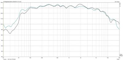

PríspevokZaslal: So august 19, 2023 20:10:06    Predmet: Odpovedať s citátom
miero napísal:
- Tak teď bych chtěl fakt slyšet ty nevýhody... Laughing
Nepotrebuje to vyhybku!?
Vyhýbka je prkotina, charakteristiky super, ale ne každému vyhovuje ten tvar a rozměry
 Filesize:  155.8 KB
 Viewed:  83 Time(s)
PríspevokZaslal: So august 19, 2023 20:11:02    Predmet: Odpovedať s citátom
danhard napísal:
Ale kde to dobře koupit, mě by stačily dva ?
https://www.digikey.cz/en/products/detail/peerless-by-tymphany/DFM-2535R00-08/6557416
Nevím, jestli to nepřestali vyrábět. To je tak vždycky...
Ale vyzkouším toho víc.
PríspevokZaslal: So august 19, 2023 20:17:43    Predmet: Odpovedať s citátom
PMA napísal:
Ano, nevýhoda velkého koncertního křídla je, že se nevejde do kufru na dovolenou Laughing

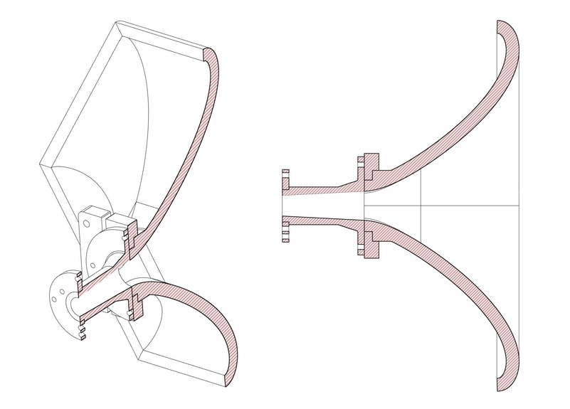

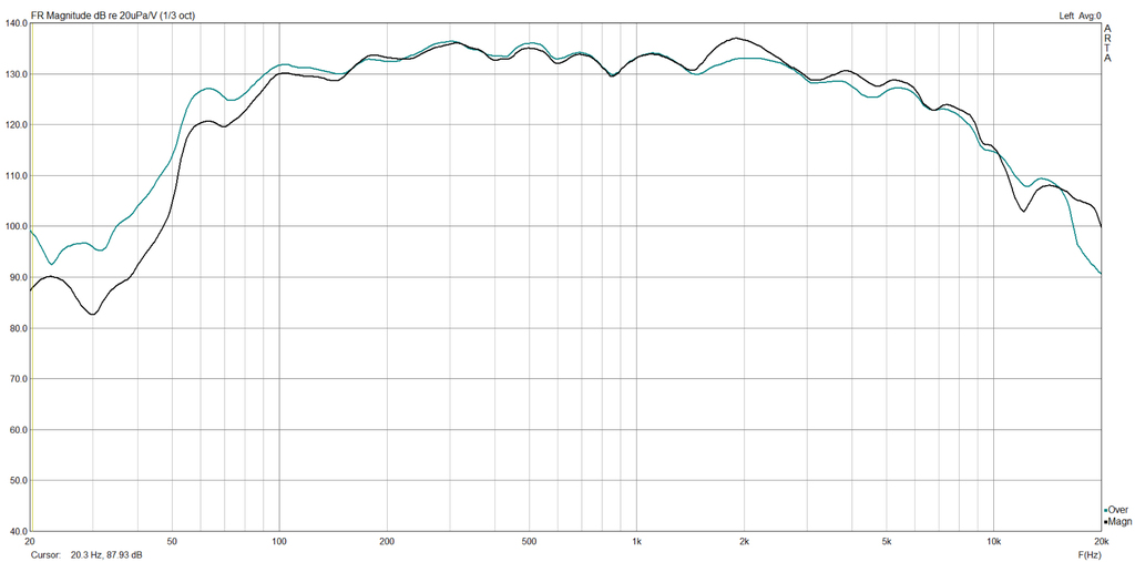

Príspevky: 11840
PríspevokZaslal: So august 19, 2023 20:51:52    Predmet: Odpovedať s citátom
MaBat: dlzku toho 1.4" adapteru pre DFM-2535R00-8 si zvolil nahodne, alebo nejak optimalne na transformaciu uhlu zvukovodu na driver?
Mal by si k nemu aj meranie v 1" zvukovode na porovnanie, aky vplyv ma ten adapter?
Resp. nasiel som to z datasheetu, ale to je nejako podozrivo ine na nizkych frekvenciach:
- https://products.peerless-audio.com/transducer/438
Ma to vplyv aj na impedanciu ak by sa merala vo zvukovode? Predpokladam, ze velmi nie.

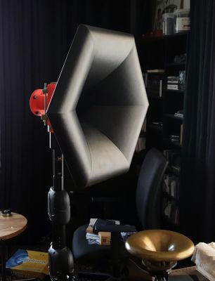

Mě se nejvíc líbí ta grayscale. To se povedlo.

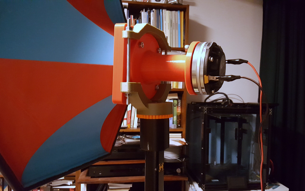

PríspevokZaslal: So august 19, 2023 21:56:44    Predmet: Odpovedať s citátom
A to já to tu ukážu klidně i barevně, já se nemám za co stydět Very Happy
 Filesize:  249.4 KB
 Viewed:  86 Time(s)

PríspevokZaslal: So august 19, 2023 21:57:43    Predmet: Odpovedať s citátom
Mne sa teda pacila viac ta cerveno modra verzia, v odtienoch sedi uz to vobec nie je zabavne.
MaBat: a co skreslenie na tych nizkych frekvenciach?
Naposledy upravil miero dňa So august 19, 2023 22:00:30, celkom upravené 1 krát.

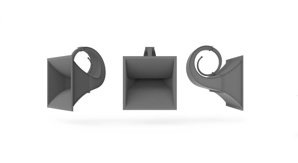

BlackRider
Založený: 11 november 2007
Príspevky: 267
Bydlisko: poblíž Brna
PríspevokZaslal: So august 19, 2023 23:25:32    Predmet: Odpovedať s citátom
Tahle myšlenka už mé též napadla.
Že to od časů OSWG dospěje k tomuhle 'retro' tvaru, mě celkem překvapilo. I když ono to asi bude jen podobný. Smile
PríspevokZaslal: So august 19, 2023 23:40:26    Predmet: Odpovedať s citátom
Je to opravdu jenom podobné... Wink
(A klidně by to mohlo být kulaté. Šestiúhelník je to jen kvůli snazší výrobě.)
 Filesize:  127.99 KB
 Viewed:  78 Time(s)

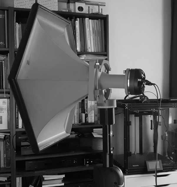

PríspevokZaslal: Ne august 20, 2023 12:03:39    Predmet: Odpovedať s citátom
A mně se to líbí velice.
 Filesize:  205.56 KB
 Viewed:  80 Time(s)

Príspevky: 11840
PríspevokZaslal: Po august 21, 2023 12:32:15    Predmet: Odpovedať s citátom
MaBat: nebude tento driver v tej obrovskej (pravekej) horne vyuzivat podobneho efektu na nizke frekvencie?
https://lamar-audio.com/produkte/m1/
https://lamar-audio.com/produkte/horn-we15a-replika/
 Filesize:  136.48 KB
 Viewed:  87 Time(s)
 Filesize:  133.11 KB
 Viewed:  88 Time(s)
PríspevokZaslal: Po august 21, 2023 12:41:46    Predmet: Odpovedať s citátom
Taková horna využívá právě té (extrémně) pomalé expanze, aby se zvýšila akustická impedance, do které ten driver vyzařuje. Pak to očividně může mít i takovouhle citlivost i takhle nízko. Podrobnější měření jsem ale nikdy pořádně neviděl, nevím proč se to dost tají, nebo to ty lidi až tak nezajímá...
Tím prodloužením se tam v podstatě jen vkládá rezonance, která tomu pomůže, ale zbytek té horny zůstává stejný, bez vlivu na směrové chování, což je to podstatné. Zvýšit akustickou impedanci s nárůstem směrovosti na výškách je jinak snadný, stačí použít exponenciální zvukovod.
