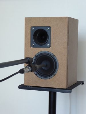

Tak jo, 16/16
Dal jsem se přemluvit, výsledek jasný 16/16, svým způsobem dávám bleskovi za pravdu. Ale, platí to, co stále. Špatně připravený test, výrazně se liší hlukové pozadí pod 100Hz a na prvních pár taktech basy to poznáte 100/100. Vyhulit hlasitost. Není to ale o DACech, ale o blbém testu.

Jo, a poslouchal jsem to na tomto:

A je aj poznat co tam tak "huci" ?
Príspevky: 20495
PríspevokZaslal: Po marec 04, 2024 14:03:31    Predmet: Odpovedať s citátom
Není, je to namodulované na té base. V jednom případě je hukot/šum konstantní, v druhém na chvíli mizí s amplitudou basy. Vidíš to ale na spektru při analýze souborů. Co je slyšet, to lze změřit.
