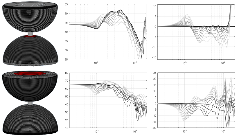

PríspevokZaslal: Po február 26, 2024 14:47:22    Predmet: Odpovedať s citátom
Tak nakoniec predsa.. tvar neni nijak optimalizovany - mojim cielom bolo nasimulovat to co viem doma lahko vyrobit - dve IKEAcke drevene misky oproti sebe Smile vyskac je rozmerovo podobny Peerless XT25. Stredaky maju 37cm2 membranu.
Vykreslene su vertikalne smerovky od 0 do 60 stupnov, nenormalizovane aj normalizovane na 0 stupnov.
V tejto podobe to neni asi ziadny zazrak. Mozno by to ale slo zlepsit? Hlavne by to chcelo zmensit vzdialenost medzi stredakmi a zaroven natiahnut nejak kontrolu smerovosti vyskaca nizsie.. blbe je ze to asi ide proti sebe Smile
