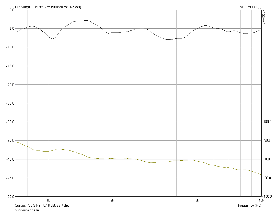

Takže měnič samotný má minimální fázi, tzn, že měřená fáze dodatečně vykompenzovaná o vzdálenost by se měla rovnat oné minimální. Dosáhnout se mi toho ovšem nepodařilo a to jsem si hrubě vykompenzovanou cháru s fázi hodil do labu a štaloval hezky po desetinkách milimetru. Absoultně jiný průběh.
Pro simulaci výhybky se používá konstatní offset u všech měničů reprosoustavy, příčemž vykompenzovaná musí být hrubě jenom z důvodu přesnějšího zaznamenání. Pokud se u každého měniče fáze vykompenzuje nebo se vybere s jiným offsetem, je informace o akustickém středu ztracena.
http://vmaudio.cz/
Samozřejmě, že ne. Minimální fáze, kterou ukazuje SW, je fikce, která by náležela systému s minimální fází, který by měl shodnou amplitudovou charakteristiku, jako byla naměřena na měniči. Minimální fáze se počítá Hilbertovou transformací z amplitudové charakteristiky.

Samozřejmě, že ne. Minimální fáze, kterou ukazuje SW, je fikce...
Minimálně pro výškáče to platí velmi přesně. Nebudu už dávat odkaz na literaturu, protože se mi pak jen smějí. Samozřejmě, že čím je měnič fyzicky větší, tím je s tím větší problém. Nicméně se odchýlení od minimální fáze u samotných reproduktorů (tak, jak je známe) obecně považuje za opravdu minimální. Musel byste své tvrzení něčím podložit. Nakonec, jaké plynou z vašeho tvrzení závěry?
check: jistě, že v praxi těžko dosáhneš tímhle postupem zcela stejného průběhu, z více důvodů.

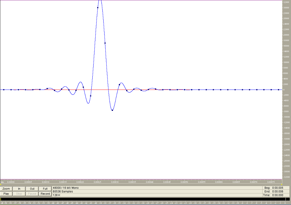

PríspevokZaslal: Št august 27, 2009 08:19:30    Predmet: Odpovedať s citátom
Skutečně by mě zajímal reálný příklad reproduktoru, který by neměl excess phase, takže svůj názor na to nekoriguji Smile
Sympre2 preamp, Bridged power amp, CNO-T25 repro
Príspevky: 9945
PríspevokZaslal: Št august 27, 2009 08:25:26    Predmet: Odpovedať s citátom
Když se to vezme přesně takhle, jak jste to napsal ("matematicky" chápano), tak ho patrně nenajdete. Jde o to, do jaké míry má smysl se tím zabývat, když jiné, do jisté míry nevyhnutelné, vlivy, způsobují v reálu fázové "rozhozy" třeba 1000x větší... Na ty se zaměřme a testujme, jestli jsou slyšet. S reproduktory asi nic neuděláme...
Príspevky: 19660
PríspevokZaslal: Št august 27, 2009 08:29:04    Predmet: Odpovedať s citátom
Mimochodem, toto je též impulska z Arty. Jen je, stejně jako včerejší obrázky, prohlížená v CE, jelikož Arta bohužel neumožňuje roztažení až na jednotlivé vzorky (nebo to jen neumím). Neznám cestu, jak z tohoto v Artě získat jednoznačně definovanou fázovou charakteristiku, hraní si s dodatečným zpožděním sice jakous optimalizaci dělá, ale výsledek je opět jen na operátorovi a nelze jednoznačně říci, co je správně.

Zkuste pro získání impulsu ten HOLMImpuls (nebo i jen "sweep sinus" v Artě), je to state-of-the-art metoda. Impuls z toho pak lze vyexportovat stejně, jako z Arty. Vyšší vzorkovací frekvence by také mohla pomoci (?).
Arta to opravdu neumí roztáhnout, maximální zvětšení je to, kde jsou samply vedle sebe na úrovni pixelů, mám zato.
Tohle se ale týká metodiky měření, ne reality Smile
Príspevky: 19660
PríspevokZaslal: Št august 27, 2009 08:40:10    Predmet: Odpovedať s citátom
Sweep sinusem jsem zkoušel i měřit repro, určitě se k tomu vrátím.
Jinak ten vyexportovaný impuls do CE má větší amplitudu, v Artě to ani po interpolaci nelimituje.
