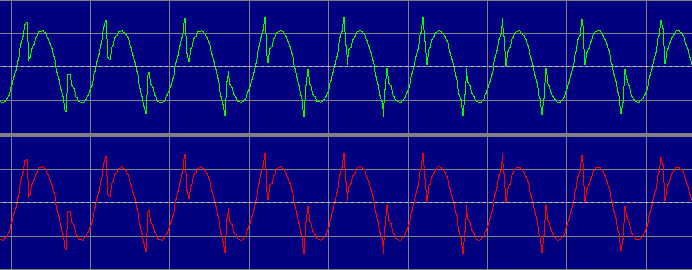

Zkusil jsem konvoluci ve foobaru s tím impulsem, co dal výše VB (musel jsem to nicméně trochu časově oříznout, aby mi to stíhalo počítat real-time, snad to není fatální chyba) a poslouchal, všechno možný. Dlouho se zdálo, že opravdu "lautr nic", až v druhé půli Mother od Pink Floyd se to projevilo naplno - to zpoždění na 1 kHz se evidentně slyšitelně projeví jen při podobných "impulsních", širokopásmových signálech. Slyšet to je dramaticky a dělá to takové "ťaf ťaf" jako "dozvuk" v rytmu. Je to vidět na spektrogramu níže.
Pro toho, kdo to nezkoušel - na obr. je ilustrace toho, co to dělá s 1 kHz obdélníkem (zdroj CD Generator, nic lepšího nemám k dispozici). Teď zpětně bych to možná identifikoval i na jiných nahrávkách, ale už mě to nebaví... Na to, jak brutální je to časové zkreslení, mi ale chvíli trvalo, než jsem našel tu správnou nahrávku (třeba na klasice nebylo slyšet nic, ale třeba taky jen nemám tak kvalitně nahrané tympány).
Tohle konkrétně je IMHO opravdu už moc velké zkreslení na to, aby to nebylo slyšet. Vzal bych spíš ten all-pass odpovídající 24dB/oct výhybce, jakou mají ty - z tohoto důvodu - údajně "patlající" Revely. Pak se klidně vsadím, že rozdíl nepozná nikdo.

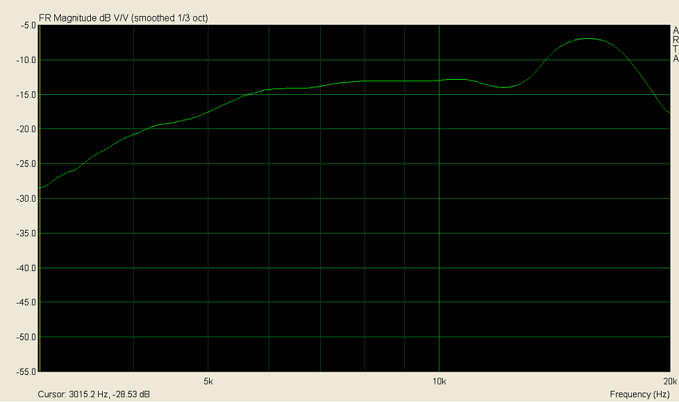

Takže přátelé, na ty naměřené amplitudové charakteristiky (a tím pádem i na impulsovky a skokovky) prosím zapomeňte, byly měřené velkým 25mm dynamickým mikrofonem. Jako rozcvička to však účel splnilo.
Koupil jsem od dhfoola mikrofon Behringer ECM8000 (díky) a vypadá to všechno hodně jinak, hlavně výšková sekce bude potřebovat dělič, jelikož je úrovňově několik dB nad středobasem. Výšková sekce vypadá nějak takto:

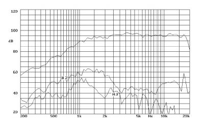

Jentak mimochodem, k ECM8000 a i jiným podobným mikrofonům není žádná platná kalibrační křivka. Ono tedy bude něco přímkovitého na krabici nebo se najde něco na netu, ale kus od kusu se mikrofony liší nad 5kHz až o +-5dB. Můžeš mít zcela rovný kousek a nebo taky to nejhorší.
Ocásek, který ukazuješ, náramě připomíná právě difrakci mikrofonu, kterou je potřeba kompenzovat kalibrační chárou.

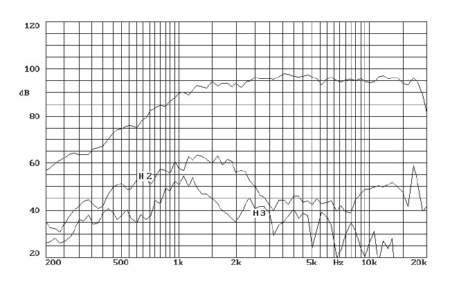

Ono to může být dobře. Ten výškáč Beyma T2030 tam nějaký zoubek má...

jo pod tim má hrbol a ten Pavlův ne. Já nevim, ale ty Hubertový měření jsou nějaký pofiderní.

Nevím od koho je to měření. Připadá mi to, jako by ho dělal Hubert Mašín z Prodancu. Tato firma je proti Beymě vysazená (konkurence, částečně se nedivím "diskiminaci" této značky vzhledem k některým vypečeným výrobkům), co jsem viděl měření Beymy 5MP60N, tak minimálně nebyla zapuštěná, spíš bych řekl, že ji měřil jentak někde volně položenou. Měřil jsem ji sám a charakteristiku, jakou ukazuje na Prodancu, rozhodně nemá.
On taky PMA nemá uvedeno z jaké měřil vzdálenosti, s jakým oknem, jak kvalitně je repro zapuštěno, v jaké je desce a jaké použil vyhlazování.
Z toho se pak těžko věští.
On špatně udělaný phaseplug umí dělat horydoly, beyma je mistr v aplikaci špatných konstrukčních prvků, které zhoršují vlastnosti (třeba jejich zkratovací prstence).
No ale abych nečernil jenom Beymu, tak i Seas se u některých typů repro utnul.

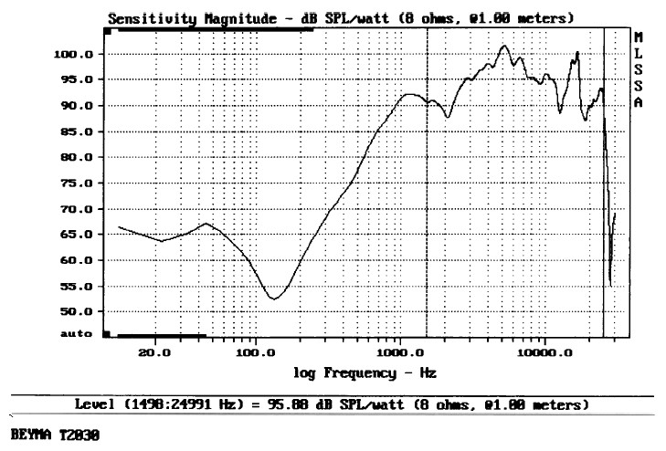

No tak se podívejme, co naměřili pánové z Beymy. A helemese, ono je to krásně rovné Wink
Takže nezbývá, než citovat klasika: Nevěřím žádným výsledkům měření pokud si je sám osobně nezfalšuju.

T2030 to má v charakteristice (převýšení), je to něco podobného jako u kovového focalu, ale níže (15600Hz). Určitě má vliv i difuzor.

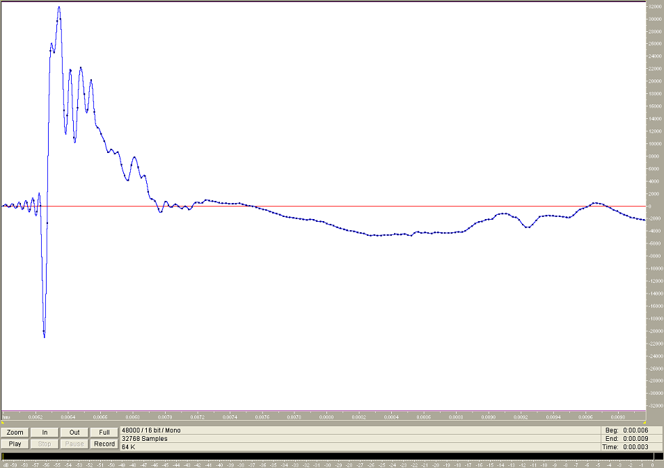

Jelikož je vlákno o skokové odezvě, tak se hodí zase nějakou vložit:
 Filesize:  71.07 KB
 Viewed:  287 Time(s)
PríspevokZaslal: Pi september 18, 2009 13:51:23    Predmet: Odpovedať s citátom
Podobnou (v pravdě o něco hezčí) skokovou odezvu má můj samotný středobas. Ale poslouchat se to tak nedá Cool
Tady je samozřejmě i výškáč, zapojený v opačné polaritě, že? Budou tam ale nějaké ošklivé rezonance, není to dolní pásmo dělené moc vysoko?
