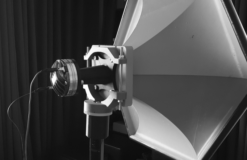

Nechám to tady, třeba si toho všimne víc lidí a uvidíme to ještě změřené s více drivery.
Jde o to, že vložením (zde kónického) prodloužení mezi driver a "běžný" zvukovod lze výrazně zvýšit účinnost na dolním konci pásma té horny, tj. rozšířit použitelné pásmo směrem dolu, aniž by se zhoršila původní směrovost, na kterou to nemá žádný vliv (!). I z 1" driverů tak lze dostat bez problému třeba 600 Hz, což samozřejmě uvolňuje ruce při volbě navazujícího repráku pod tím a vůbec celou konstrukci přibližuje dál k ideálu. Zatím je to celé ve fázi ověřování, protože spoustě lidí se tomu pořád nechce věřit.
Teoreticky -podle intuitivních předpokladů a bez dostupných přesných modelů driverů- by to mělo celé vycházet dost blbě, akustická impedance hrdla takového zařízení sama o sobě není moc pěkná (to se samozřejmě dá nasimulovat), ale z nějakého důvodu to při spojení s reálnými drivery vůbec blbě nevychází, právě naopak.
Nahodilé poslechové testy jsou každopádně mimořádně slibné. Testováno na horně ATHEX 400-36/25.
STL soubory pro 3D tisk: https://www.diyaudio.com/community/threads/acoustic-horn-design-the-easy-way-ath4.338806/post-7435987
Měření (různé 1" drivery):
Peerless DFM 2535R00-08
https://www.diyaudio.com/community/threads/acoustic-horn-design-the-easy-way-ath4.338806/post-7430986
https://www.diyaudio.com/community/threads/acoustic-horn-design-the-easy-way-ath4.338806/post-7454567
Peerless DFM 2544R00-08
https://www.diyaudio.com/community/threads/acoustic-horn-design-the-easy-way-ath4.338806/post-7441509
Faital HF108
https://www.diyaudio.com/community/threads/acoustic-horn-design-the-easy-way-ath4.338806/post-7431175
Selenium D2500Ti-ND
https://www.diyaudio.com/community/threads/acoustic-horn-design-the-easy-way-ath4.338806/post-7455098
 Filesize:  138.21 KB
 Viewed:  21 Time(s)
 Filesize:  86.59 KB
 Viewed:  18 Time(s)

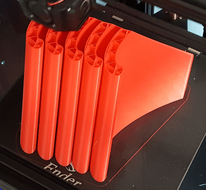

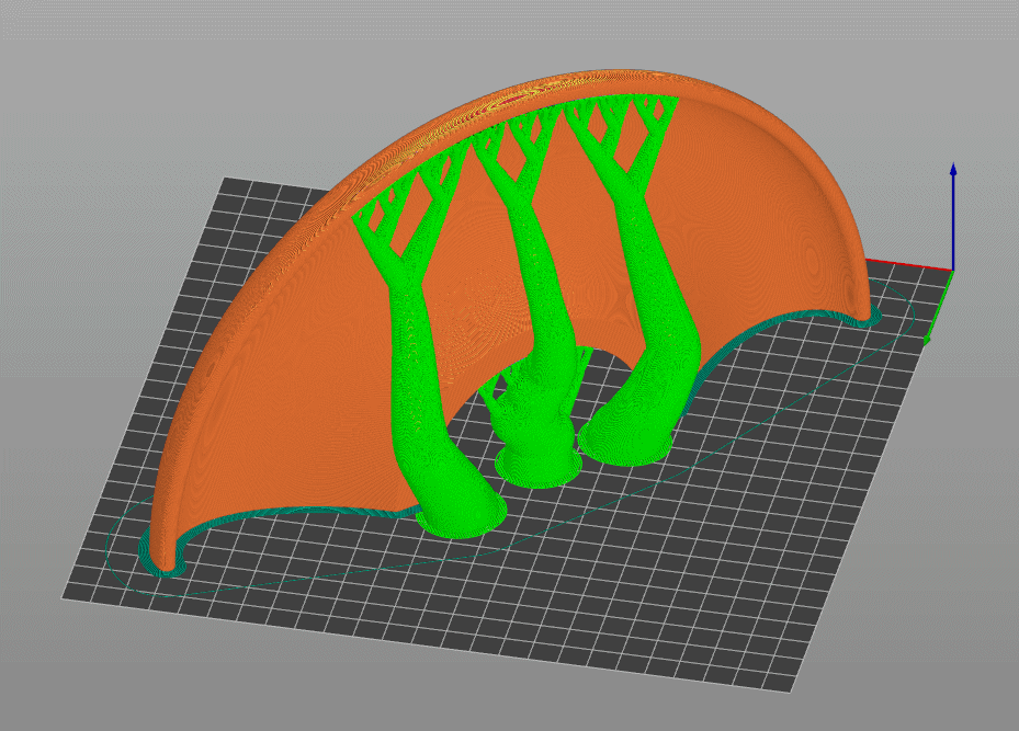

Záleží, jak se to nařeže, v kuse to dá asi málokdo. Já to tisknul takhle (viz obr.), 250x210x210 na to stačí.
Zatím vycházím z toho, že ten, kdo o to bude stát, už o tom bude něco vědět.
A není to žádný "manipulační poplatek", ale prostě symbolická cena za moji práci.
 Filesize:  125.27 KB
 Viewed:  22 Time(s)
 Filesize:  162.92 KB
 Viewed:  24 Time(s)

Na Enderu 6 (250x250x400) by to šlo i takhle, můžu to vyzkoušet, 20+ hodin tisku...
 Filesize:  224.46 KB
 Viewed:  20 Time(s)

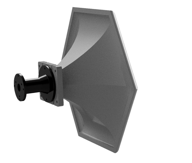

BTW, šestiúhelník jde na vyústění přeměnit v kruh...
 Filesize:  247.78 KB
 Viewed:  24 Time(s)
 Filesize:  29.43 KB
 Viewed:  35 Time(s)

PríspevokZaslal: Št október 12, 2023 19:57:10    Predmet: Odpovedať s citátom
Cool
 Filesize:  54.76 KB
 Viewed:  26 Time(s)

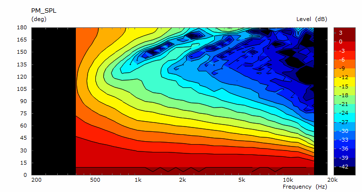

Je vidiet, ze tam je este vela priestoru na zlepsovanie, hlavne co sa tyka uhlov nad 90 stupnov :-D
Ake je to velke? Odhadom 1 meter siroke podla -6dB na 60 stupnoch pre 500Hz?
Príspevky: 12818
PríspevokZaslal: Št október 12, 2023 21:58:12    Predmet: Odpovedať s citátom
Kdepak, tohle má 440 mm v průměru. Chce to ale ještě trochu doladit v detailech toho tvaru. Ty poláry jsou nicméně fantastický, to už lepší nebude.
