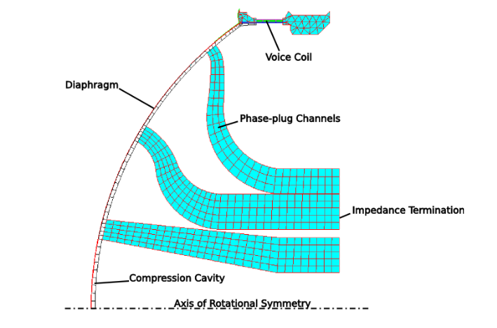

Na vyústění těch kanálků samotných už by k žádnému většímu odrazu nemělo, resp. nemuselo dojít, to by opravdu mělo tvořit jeden hladce se rozšiřující celek s hornou. Ale pořád tam zůstává ten tenký prostor mezi membránou a vrchlíkem phase plugu ("compression cavity").
Je to rozebrané zde: https://eprints.soton.ac.uk/348798/1/Jack%2520Oclee-Brown%2520PhD%2520Thesis.pdf
(to je ten chlapík, který u Celestion stál za Axi2050, teď asi šéfuje vývoji u KEF)
+ Kdo vládne angličtinou, konkrétně k těm rezonancím uvnitř "kompresní dutiny", čas 20:57 - https://youtu.be/g0Q9JOO_Xh4?t=1257
V ABEC nakonec není problém nasimulovat ani ty dílčí vyzařovací impedance na vstupech těch štěrbin. Jen si k tomu někdy na chvíli v klidu sednout.

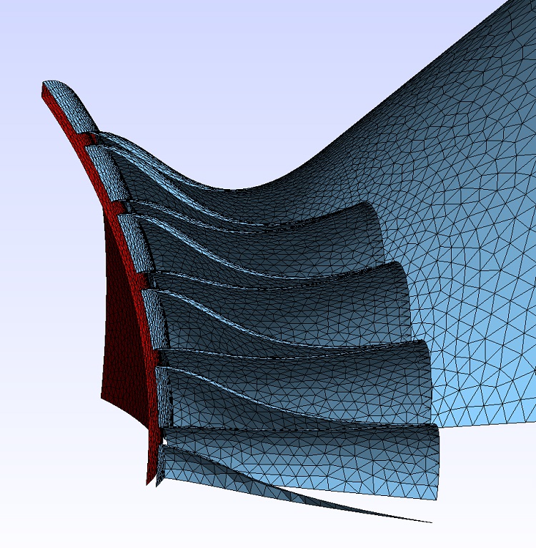

Sférická vlna - tak co něco takového?

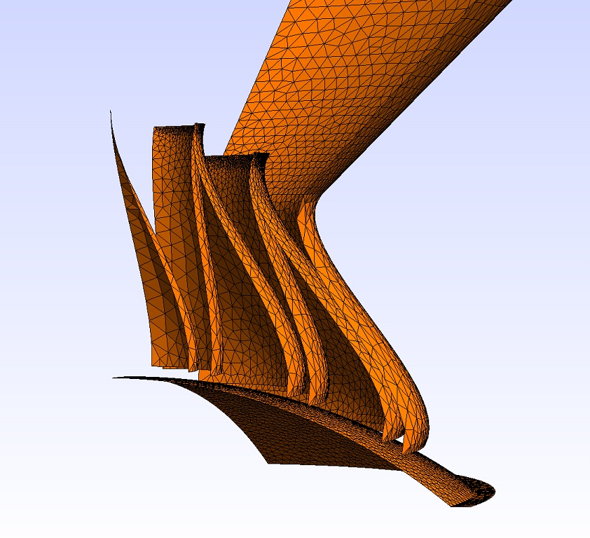

MaBat Hifi inventar
Založený: 21 november 2007 Príspevky: 12783
Zaslal: Ne máj 03, 2020 18:19:20 Predmet: |
...anebo tohle.

velky bobo Big Audio Druid
Založený: 04 február 2007 Príspevky: 2864 Bydlisko: U mně doma
Zaslal: Ne máj 03, 2020 22:02:30 Predmet: |
Jj, teď ještě aby to někdo vyrobil. Ale na 3D tiskárně by to určitě šlo - připasovat to na nějaký motor a jedééém...

MaBat Hifi inventar
Zaslal: Po máj 04, 2020 06:10:55 Predmet: |
Nejdřív BEM simulace, na tom už se pracuje. Je třeba to vychytat aspoň pro ideálně tuhou membránu, pak se uvidí. Třeba fotopolymerační 3D tisk (SLA) vypadá hodně slibně.

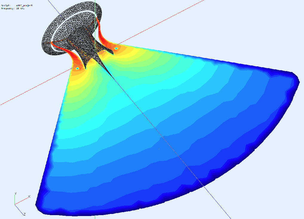

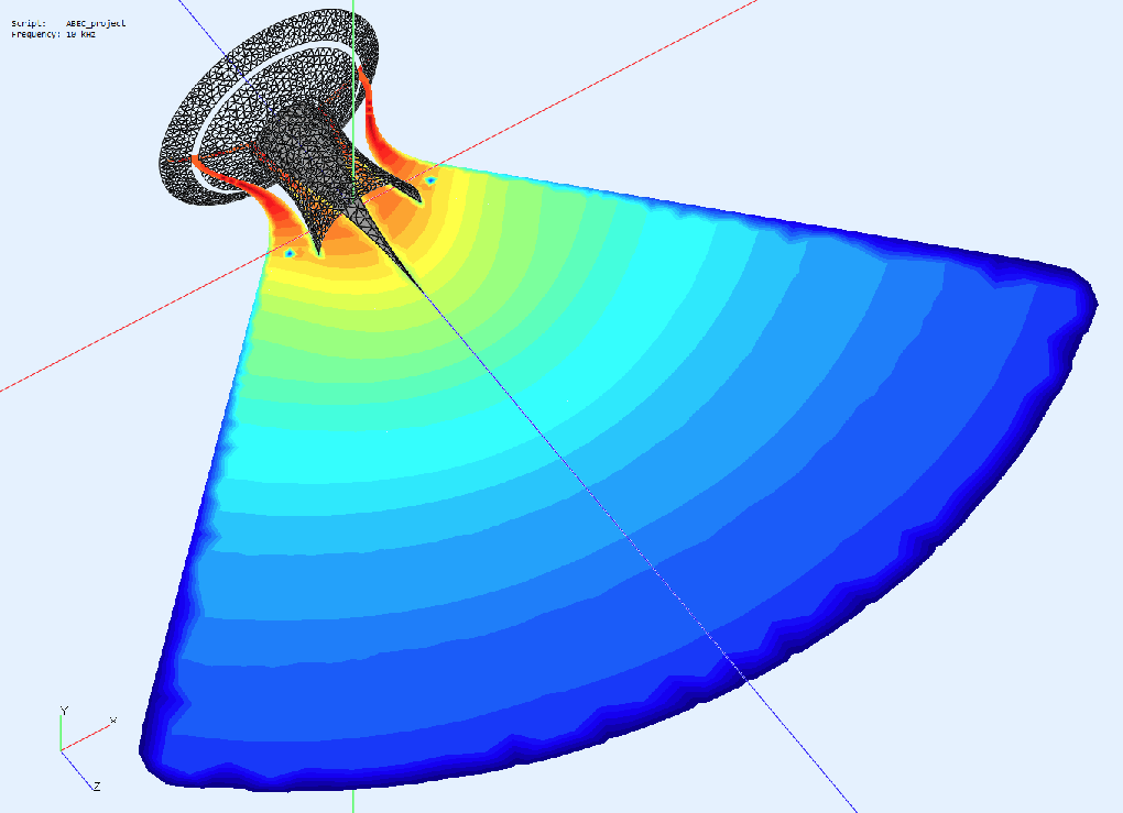

... Zatím tedy nijak neoptimalizováno. Možná že s tím půjde ještě něco principiálně udělat. A možná taky ne.

Vůbec první obrázky vycházely dost optimistiky (pro 10 a 20 kHz), ale to tak někdy bývá -
(krok SPL 1 dB)
Zaslal: St máj 06, 2020 12:03:26 Predmet: |
Ve skutečnosti to bude jinak (a asi hůř), protože membrána nekmitá konfázně - prostředek je oproti okraji zpožděný. A možná by to chtělo zkusit ten třetí slot a redefinovat jejich vstupní plochy. Nicméně radiální pulzace v komůrce asi podle těch Holanďanů skutečně dělá divy a je otázka, zdali to ABEC může nasimulovat, musel by nejspíš být hodně jemný rastr a tím pádem by se to počítalo dlouho.

MaBat Hifi inventar
Zaslal: St máj 06, 2020 12:09:35 Predmet: |
ABEC a tím podle všeho nemá problém, stávající rastr se zdá jemný dost. Jediné, co tam není zohledněné, je to zpoždění ohybovou vlnou, ale to se mi ve světle tohoto rezonačního běsnění zdá už docela nepodstatné. Budu si s tím příležitostně ještě hrát, ale je to teda divočina.
- Ty malé tečky jsou ještě nějaké artefakty, ty ignorovat. Bílá místa jsou úrovní už mimo barevnou škálu.
Zaslal: St máj 06, 2020 12:13:37 Predmet: |
Čistě od oka - membrána i komůrka jsou primárně buzené na okraji a od okraje doprostřed letí vlna, na membráně ohybová s jinou rychlostí než ta v komůrce tlaková (přičemž rychlost zvuku v komůrce v důsledku výměny tepla může být jiná než ve volném vzduchu, komprese je patrně spíš polytropická než adiabatická), takže doprostřed doletí rozfázované - což by mohlo mít na svědomí tu deterioraci pro 20 kHz. Ale to jen od oka hádám. Kdoví, zdali tu díru (či díry) u některých driverů nemá na svědomí právě také to rozfázování ...
Ono se to ve finále nějak semele dohromady a něco z toho vyleze. Kdysi jsem měřil akcelerometrem a miniaturním mikrofonem pohyb membrány v různých bodech na konusovém repráku a kroutil jsem hlavou nad tím, že výsledná chára je poměrně civilizovaná, v těch jednotlivých bodech to byla hrůza.
