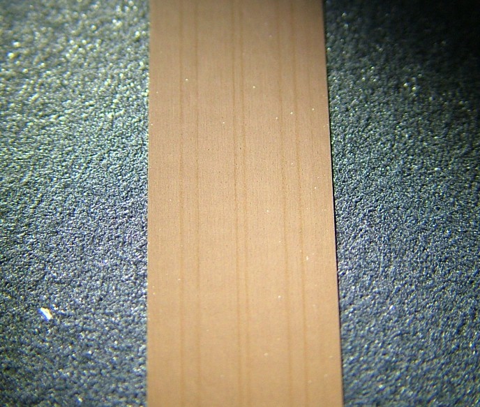

Podarilo sa mi zohnať nové, ešte nehrané 720m pásy EMGETON DP 25LH a EMGETON DP 25LHD.
Potreboval by som zistiť podrobnosti o týchto pásoch, parametre, údaje výrobcu a z toho plynúce rozdiely. Subjektívne - zvukovo aj opticky - sa javia ako rovnaké, veľmi podobné pásu BASF DP 26LH, ale na rozdiel od neho skoro vôbec nešpinia páskovú dráhu.
Myslel som, že sa jedná o klon úplného štandardu EMGETON DP 25LN, ale som vcelku milo prekvapený.

Ďakujem za info. K čomu kobalt? Vyššia koercivita?
158.89 KB |
377 Time(s) |
152.8 KB |
397 Time(s) |

Neviem, či to ovplyvní aj koercivitu, ale istotne to zlepší homogenitu a stálosť aktívnej vrstvy. Nakoľko podla Mendelejevovej sústavy prvkov by mal byť kobalt, vzhľadom na počet protónov, deliteľnejší na menšie častice, ako železo a ešte vo forme oxidu. Dopĺňa vrstvu a poľa môjho názoru, by mal ísť dole šum. Len čo to urobí po tých rokoch. Na snímkach to ale vyzerá dobre.
