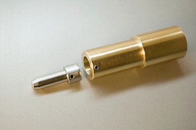

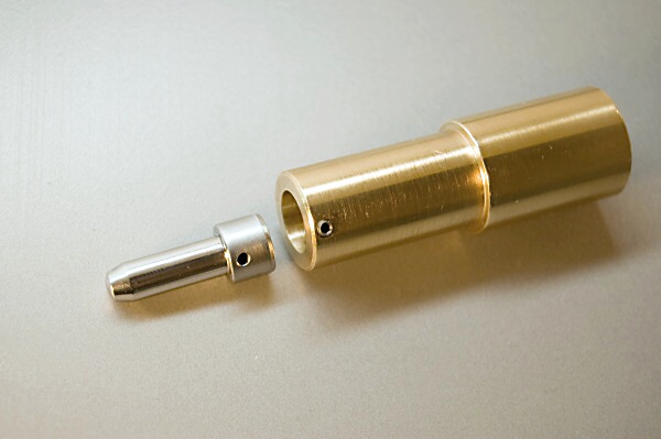

PríspevokZaslal: Po január 18, 2010 22:44:49    Predmet: Odpovedať s citátom
Originál
 Filesize:  48.77 KB
 Viewed:  653 Time(s)
 Filesize:  52.42 KB
 Viewed:  651 Time(s)

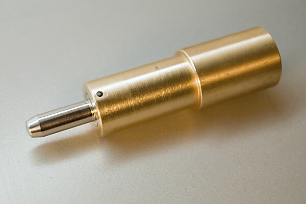

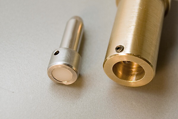

PríspevokZaslal: Po január 18, 2010 22:47:39    Predmet: Odpovedať s citátom
Úprava s červíkem
 Filesize:  51.35 KB
 Viewed:  675 Time(s)
 Filesize:  56.24 KB
 Viewed:  652 Time(s)

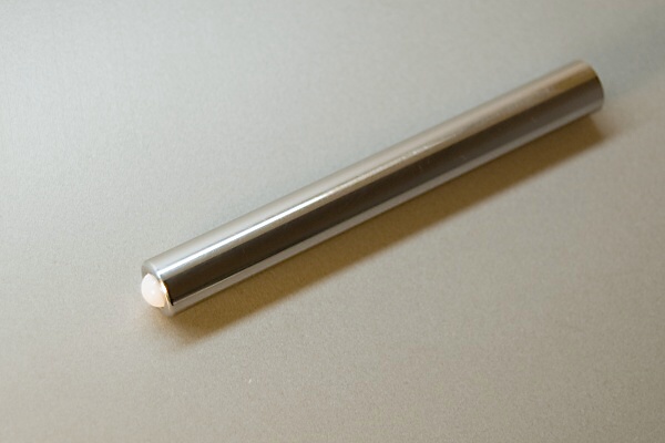

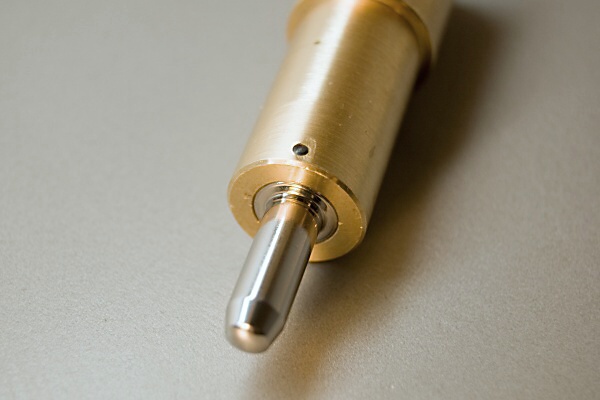

PríspevokZaslal: Po január 18, 2010 22:48:28    Predmet: Odpovedať s citátom
Osa s keramickou kuličkou
 Filesize:  48.53 KB
 Viewed:  700 Time(s)

Omlouvám se za mizerné fotky, bylo málo času. Snad to pro představu postačí. Embarassed
