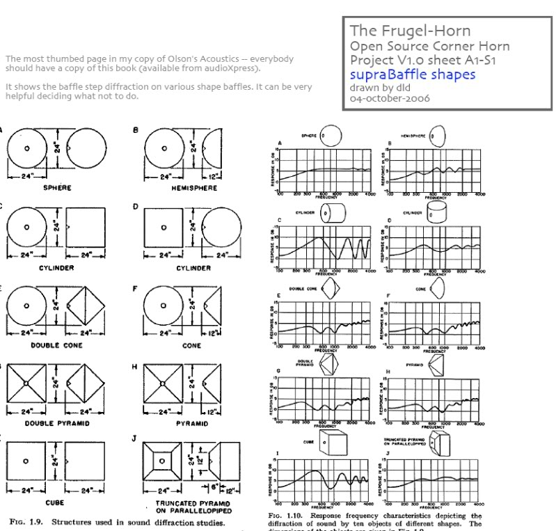

Baffle step.
Každý kto začína stavať reprosústavu, a myslí to aspoň trochu poctivo a vážne, natrafí na tento problém.
http://sound.westhost.com/bafflestep.htm
http://diyaudioprojects.com/Technical/Baffle-Step-Correction-Circuit-Calculator/
http://www.trueaudio.com/st_diff1.htm
Edit: Časť postu zmazaná, na základe vecnej pripomenky od Opa som si uvedomil, že to bola podľa všetkého nerealizovaťeľná blbosť. Ponechám tu aspoň odkaz na jednoduchú teóriu a na jej riešenie v pasívnej výhybke. Prepáčte druhýkrát to radšej lepšie premyslím a dvakrát skontrolujem, skôr ako napíšem. Opa vďaka za pripomienku.

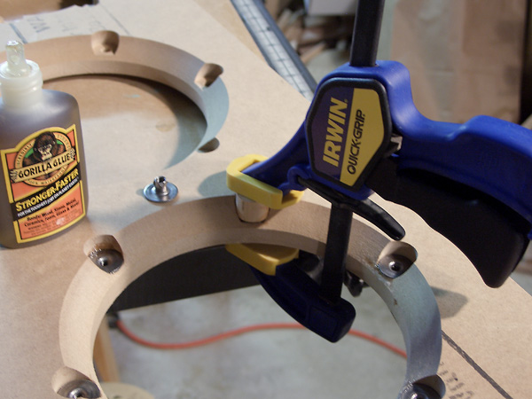

Ďalší nápad, nájdený na webe. Jedny z mnoha možností prevedenia uchytenia reproduktorov do ozvučnice. Určite existuje i mnoho ďalších, možno i lepších, toto je len pár z mnoha možnosti pre inšpiráciu.

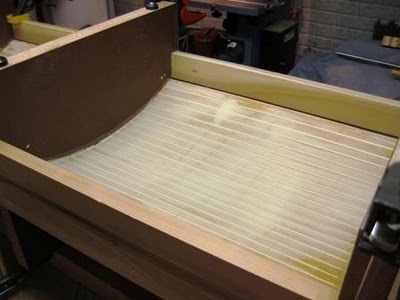

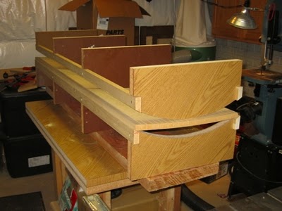

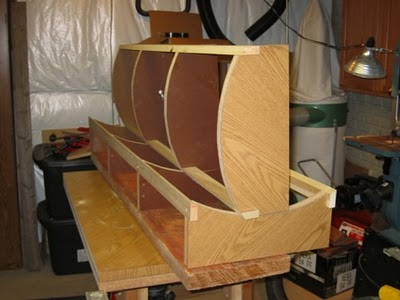

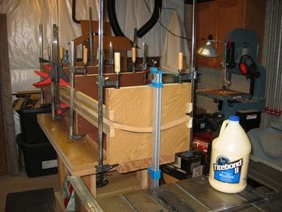

Alebo ako jednoducho a pomerne rýchlo urobiť ozvučnice oblých tvarov.

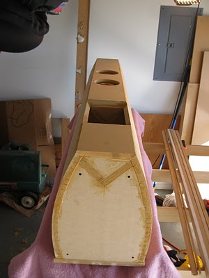

A výsledok

Baffle step.
Má to drobný háček. Baffle step má velmi pozvolný průběh, zatímco aktivní výhybka zpravidla 24dB/okt. Takže to by jaksi nefungovalo.

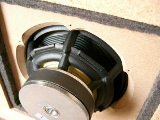

Vnútorné skosenie. Zase čiastočne súhlasím, ale nie vo všetkom. Je samozrejmé, že čim menší priemer streďáku, tým večší vplyv. U basáku to uź nemá skoro žiadny význam. Ale zase napríklad (teraz neviem či Troels, alebo Tony Gee, ked budeš vážne chcieť, tak ti to môžem potom pohĺadať, a niečo sa mi marí že tuším aj Zaph), nameral ich vlyv i u 6,5 palcového, ći dokonca 8 palcového reproduktoru, ale hľavne vtedy, ak je predná stena hrubšia ako obvyklá jedna vrstva MDFky (typické rozmery u nás predávanej bývajú 16,18,20,22,24,26,30mm, teda minimálne 2x tento rozmer. ( presne ako uvádzaš, na 18 mm sa to nemusí prejavit) Čiže ono je to asi ako zo všetkým, že nič netreba preháňať, ale zvážiť.

Ešte k tomu riešeniu od B and W. Slimák to má rieśené ešte lepśie, ale holt, je to ich vlajkový model, a vyžduje i viac miesta
A na prvom obrázku je to zaoblenie čo som spomínal že chcem použit na mojej sústave, ale s tým, že u mńa bude plynulo naväzovať na bočnú stenu, čiže tam nebude tá hrana, ale plynulý prechod.

K tomu vnútornému zaobleniu pri otvoroch reproduktorov. Zatiaľ som našiel len odkaz týkajúci sa streďákov. Ten týkajúci sa reproduktorov väčších priemerov musím ešte pohľadať, mám ho dakde uložený, len už mám tých odkazov moc, a neviem to rýchlo nájsť.
http://www.troelsgravesen.dk/chamfer.htm

S tým Thielom si mal na mysli toto?
A ďalší nápad pre podopretie reproduktoru, pre zamedzenie vybrácií.
 Filesize:  62.61 KB
 Viewed:  659 Time(s)
 Filesize:  17.48 KB
 Viewed:  688 Time(s)
 Filesize:  19.93 KB
 Viewed:  663 Time(s)

mongol
Založený: 13 február 2007
Príspevky: 196
PríspevokZaslal: Pi apríl 16, 2010 10:00:01    Predmet: Odpovedať s citátom
už mají novější stránky, nenašel jsem původní řez 7,2. Tam byla vykrojení dobře vidět.
http://thielaudio.com/THIEL_Site05/PDF_files/PDF_product_lit/CS7.2lit.pdf
s tím omezením vibrací koše dotahováním napínáku proti magnetu jsem si dost vyhrál, jakékoli pasivní podpěry Tebou uvedeného typu považuji za generátory vibrací.
Umbriell Sattory
Založený: 13 jún 2007
Príspevky: 71
PríspevokZaslal: Pi apríl 16, 2010 11:07:29    Predmet: Odpovedať s citátom
Ahoj Mongol.
1. S tým napínakom a pasívnou podperou, máš na mysli dačo podobné ako používa BandW pri tych streďákoch a vyškačoch? Prosím Ťa, naozaj to neber v zlom, ale môžeš sem dať aj dáky obrázok? Very Happy Keď to len takto povieš, zistím, že to mnou uvedené je zle, ale stále neviem ako to má byť správne. Embarassed
2. V tom pdfku je vśak len jeden rez, a tam vidím ( ak teda niesom slepý Ashamed ) len vnútorné vyztuhy, a tvarované ozvučnice streďákov z dákeho plastu, ale zaoblenie diery okolo reproduktorov z vnútra nie. Či Ty si mal na mysli tentoraz vonkajšie zaoblenia celej ozvučnice proti difrakciám?
Edit:
Aha, kurnik, zle čítam, si napísal že už to nevieš nájsť na stránke Thiela tak aby to bolo dobre vidieť. Sory. Asi už naozaj potrebujem okuliare.
S pozdravom Juraj.
Štvrťvzdelaný poloanalfabet Embarassed .
