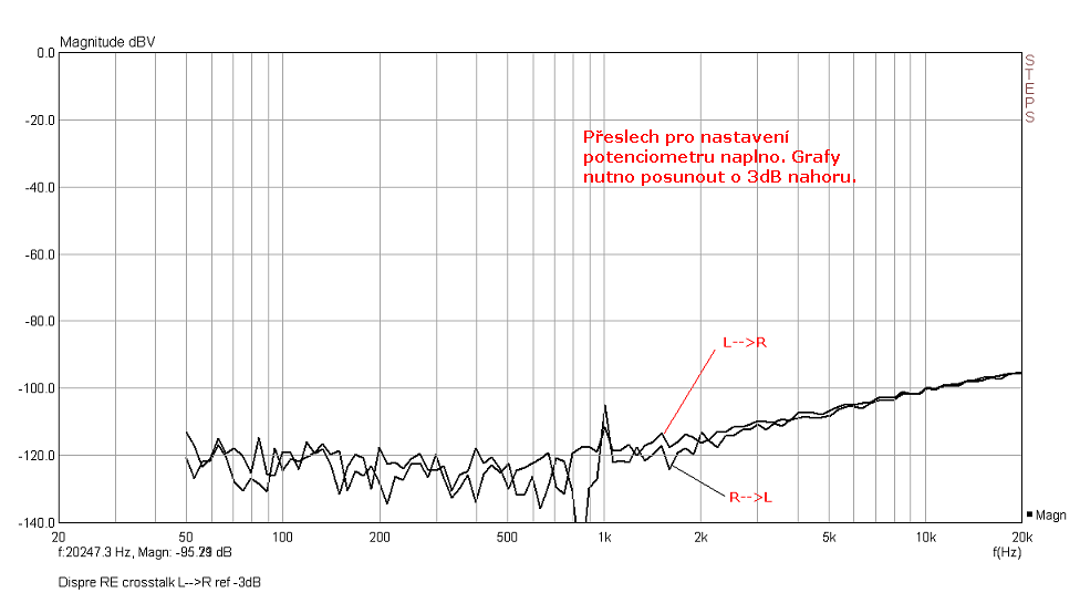

Jelikož mě pan Bunta nařkl, že na podání prostoru mají blahodárný vliv přeslechy na vyšších kmitočtech, viz:
http://hifi.slovanet.sk/bb/viewtopic.php?p=106550#106550
rozhodl jsem se provést měření na nyní aktuální verzi Dispre RE. Měření jsou 2, jedno pro nastavení potenciometru naplno, druhé na 50% odporové dráhy. Též připojuji mez metody.
Již jsem jedno dřívější měření na velmi podobném přístroji ukázal, pochopitelně nepředpokládám, že se pan Bunta omluví, to není ani jeho, ani zdejší styl.
Na podezíravý příspěvek OPA, že za vším je jen marketing, dále reagovat nehodlám.

PríspevokZaslal: Po máj 03, 2010 08:24:06    Predmet: Odpovedať s citátom
Tedy Pavle, to jsou přeslechy na 20kHz jako kráva a co teprv na 100kHz, to bude pro Tatrmanna až neposlouchatelné ! Smile
Ale zjevně za to nemůže jen potenciometr, ale celý zesilovač !
Tedy PMA, tušil jsem, že nemáš smysl pro humor a nadsázku, ale že jsi takový suchar, jak jsi momentálně předvedl, to jsem nevěděl.

PríspevokZaslal: Po máj 03, 2010 08:40:31    Predmet: Odpovedať s citátom
Ak sa mám ospravedlniť za to, že hľadám racionálne vysvetlenie, nie v rovine čiernej mágie a vyjadrení typu" ja to viem, ale si to nechám pre seba,aj tak to tu nikto nepochopí" Confused , tak sa ospravedlňujem.
jelikož mě pan Bunta nařkl, že na podání prostoru mají blahodárný vliv přeslechy na vyšších kmitočtech
Typický prípad je crossfeed, zhoršenie presluchov a pritom pozitívne vnímané. Je to zmena, je to zhoršenie, a pritom sa to páči a je to "blahodárne"...
Rád sa nechám poučiť z psychoakustiky čo má vplyv na podanie priestoru, ak nie časové, amplitúdové, spektrálne a iné rozdiely signálu v obidvoch kanáloch. Ale niekto počuje aj priestor pri monofónnom signále, prečo nie... Predpokladám vysvetlenie typu "neviem, ale ja to počujem".

PríspevokZaslal: Po máj 03, 2010 08:44:02    Predmet: Odpovedať s citátom
BV napísal:
Určitě nemá vliv více než -80dB na 20kHz a kolem -120dB ve středu pásma.

PríspevokZaslal: Po máj 03, 2010 08:55:53    Predmet: Odpovedať s citátom
A copak má tento obrázek společného s přeslechy mezi kanály ?

1) frekvenční charakteristika 1Hz - 200kHz/-1dB oba, pro využitelnou výstupní úroveň
2) THD pro využitelnou výstupní úroveň pd 0.001% oba
3) CCIF IMD pod 0.001% oba
4) přeslechy pod -90dB i na 20kHz oba
Přesto: oba hrají jinak, a lze to poznat v nezaujatém testu, kdy se neví, který přístroj je uvnitř krabice (na venek shodné). Mají jiný "charakter" zvuku (přirozenost, vadí/nevadí při velmi hlasitém poslechu, jiný "témbr" nástrojů). O dost jiné podání prostoru, i když naměřené křivky přeslechů jsou zcela totožné. Tak podle jakého měření se kdo bude orientovat?
