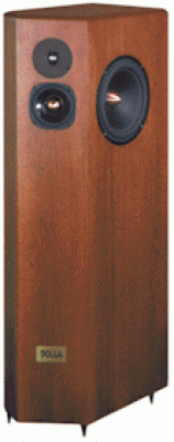

Mám technický dotaz - bohužel silným nedopatřením došlo k mechanickému poškození výškáče u soustav Polla - dokáže mi někdo poradit jakým typem repro Seas nahradit ??

polly měly nějaký excell (tuším že millenium) dodnes e vyrábí a dají se koupit i ND

Polly měly excelovský jen basy a středy, výškáč byl basic 19mm hliník s ferrofluidem. Nejjednodušší bude jej vyšroubovat a podívat se na štítek Very Happy
Myslím že to byl tenhle, nebo jeho starší modifikace http://www.seas.no/index.php?option=com_content&task=view&id=77&Itemid=101

To je první věc co jsem udělal - a hopla překvapení - štítek se nekoná Sad
K seasům jsem se díval a je otázkou co vybrat, protože typ vizuelně shodný s tím co je namontovaný - H0561-08 19TAF/D http://www.seas.no/index.php?option=com_content&task=view&id=77&Itemid=101 - se fakticky liší v tom, že nemá dvojitý magnet. To mají nyní u typu H0532-08 19TAFD/G http://www.seas.no/index.php?option=com_content&task=view&id=76&Itemid=100 který je vzhledově jiný. Počítám s tím, abych zajistil typově oba repro stejné, výměnu v obou bednách ...
Teď je velkou otázkou co vybrat - držet se typu s dvojitým magnetem nebo ne ?Jde o to "zmršit" zvukový výsledek co nejméně. Podstatný není samozřejmě vzhled, ale elektické parametry - ty jsou u obou zmíněných typů jak jsem se díval podobné - liší se o 1 dB na citlivosti a mají trochu dle webu rozdílnou frekvenční charakteristiku, jinak jsem si nevšimnul rozdílu.

Tak tam ten magnet přilep: http://www.neomag.cz/cz/katalog/feritove-magnety/prstence-ferity/
