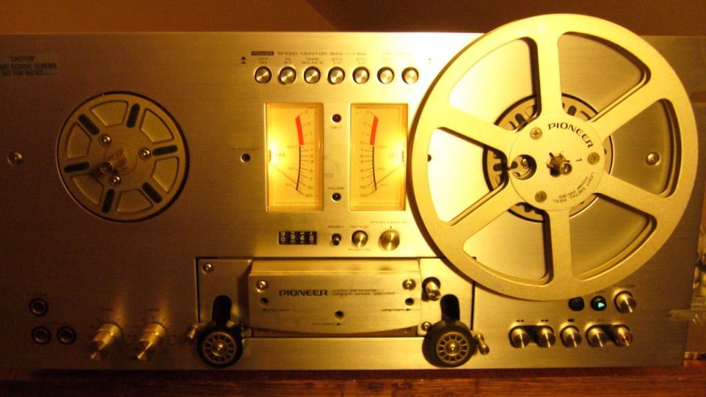

PríspevokZaslal: Št marec 10, 2011 16:59:27    Predmet: PIONEER RT 707 Odpovedať s citátom

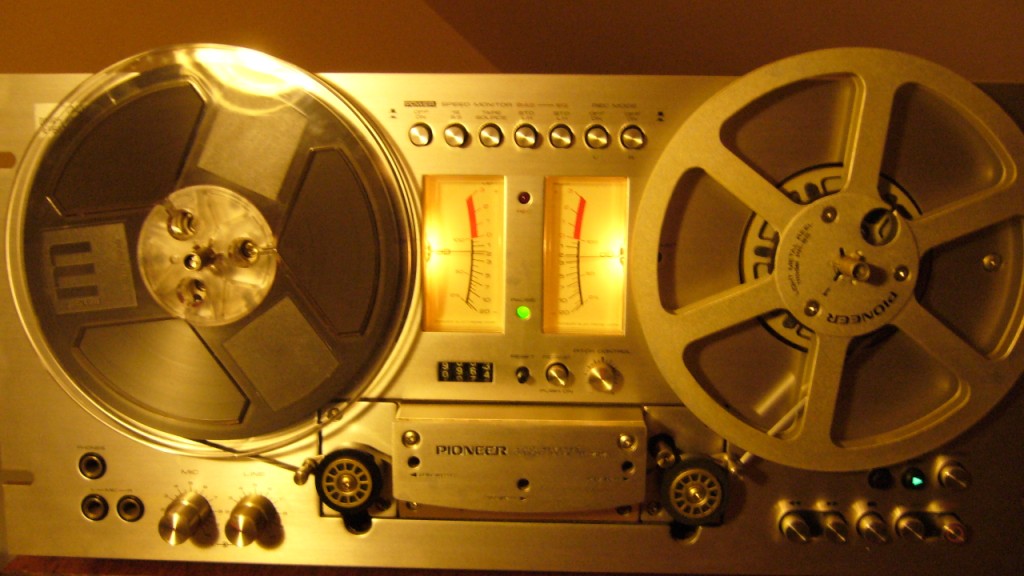

Tak som ho pekne prebehol v čistení aj kalibráciách.
Pred polrokom mi prišiel zo štátov a po vybalení a zapnutí chodu mašina hrala aj nahrávala bez problémov len s drobnými odchýlkami v kalibračkách a zanesenou páskovou dráhou.
Dnes som otvoril,vyčistil prestrekol potenciometre a spínače(jemne to chrastilo) a nakalibroval elektroniku-hlavy od výroby ok.
Perfektný zvuk aj stav,namerané hodnoty presne ako v manuáloch,opotrebenie a hlavne hlavičky takmer žiadne.
Konečne kúsok z ktorého som tak nadšený že si ho nechám doma aj pre budúce pokolenia.

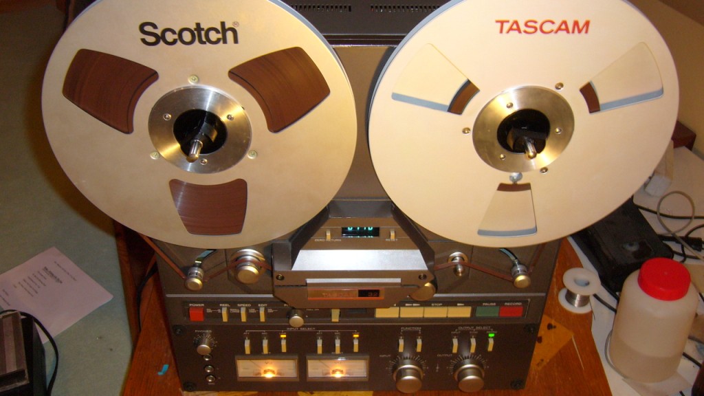

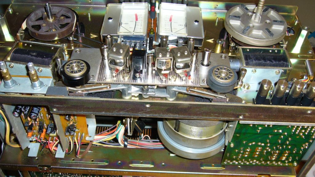

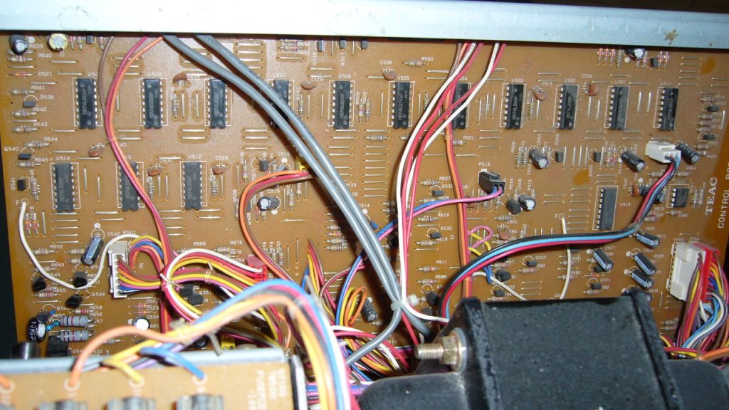

PríspevokZaslal: Št marec 10, 2011 17:43:45    Predmet: TASCAM 32 Odpovedať s citátom

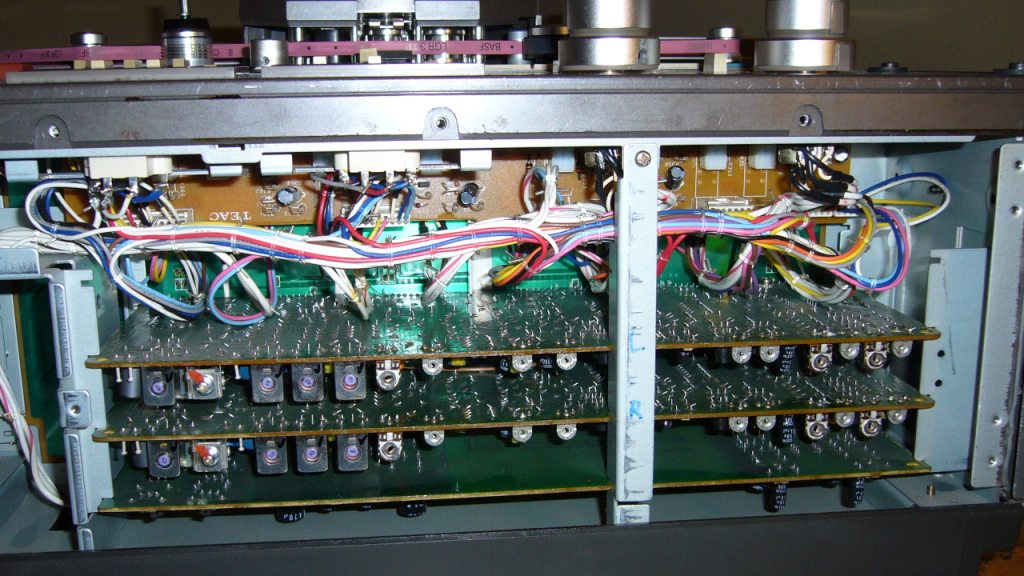

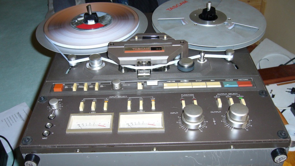

Dokončil som aj generálku Tascam.Po kúpení bol hlučný,rozladený a zodrané boli aj hlavy.
Komplet takmer do šrofika rozobratý,odmastený,vyčistený a výmena pár kondíkov a odporov...
Stroj dostal zánovné hlavičky,nový remeň capstanu aj kladku.
Nedostatkom bolo tiež riadenie Damping faktorov(protiťahov motorov pri Play aj prevíjaní)ktoré po drobnej zmene v obvodoch(odporové deliče a doplnenie trimrov na reguláciu ťahov)bolo odstránené a nastavené/original japonci nedotiahli túto možnosť-neviem dôvod,keď u iných profi strojoch je to bežné.Pohral som sa aj s audio elektronikou(zmena kapacít a indukcii v okruhoch bias trap a korekci záznamu)a stroj sa zvukovo rozdýchal-po nakalibrovaní a meraní dosiahnuté parametre ako v manuáloch,s rozdielom že výrobca udáva tolerančné pole +-3dB a ja som to zvládol po upravách na +-1,5dB.
Má trošku zložité obvody ovládania funkcii-viem si predstaviť jednoduchšie,hlavný procesor+"15"!klopných obvodov radu 7400-viď foto ako stará základná doska PC.
Po zložení a celkovom nastavení a rekalibrácii hrá stroj tak ako má správny štúdiák hrať.Vrelo odporúčam-pomer cena-kvalta.

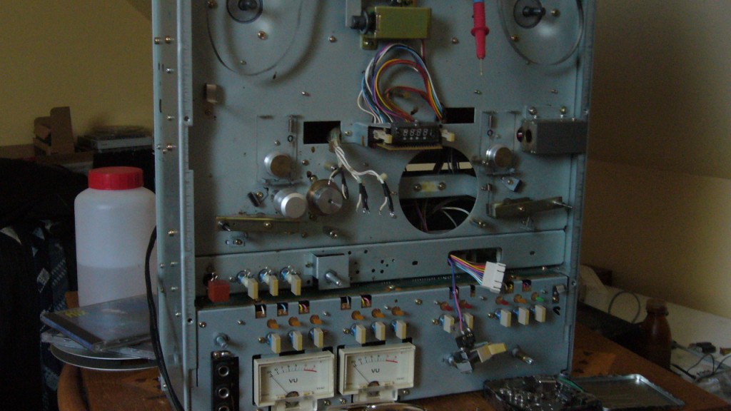

PríspevokZaslal: Št marec 10, 2011 17:51:36    Predmet: Tascam 32 Odpovedať s citátom
A ešte trochu celku.
Píšte rady,poznatky zlepšováky okolo všemožných strojov,ja sa rád podelím tiež
