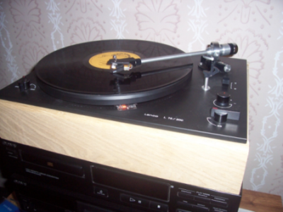

Zdravím. Mám doma dva kousky těchto šásek. Navzdory hlavičce Lenco je vnitřek komplet Tesla. Prosím o radu místní znalce, kterému modelu Tesla se to nejvíc podobá. Popř. jestli je možný ho nějak vylepšit, potunit?

Použité schasis pro Lenco neznám.
Šupni jej do bočnic z klavírního laku a máš něco jako Xperience Black Comfort, bratru za 25t.
Určitě se podívej na zatlumení samolepící folií s bitumenem Tesel 440 a pod., a nebo hmotou pro tuning aut.
Trafo ven.
Ramínko znám. Tesla vyvinula toto ramínko s magnetickým antiskatingem do modelů, které se už nedostaly do prodeje vinou ukončení činnosti Tesla Litovel. Nynější SEV, použil konstrukci pro Cambridge Audio TT-50.
Což je klasický Debut a toto ramínko, " nekonkurující " Debutu.
Magnetická regulace " bias " má své kouzlo při korekci nesprávně opotřebené drážky LP. Oblíbenou desku neposloucháme jen z jedné bedny, ale seřízením sluchem nestavíme stereofonii. Nastavení ramene Ortofon AS-212S, je jednoduché pouhým pozorným poslechem doladíme jako stereováhou.

Měl bych ještě nějaký ten dotaz. Byl bych rád pokud by jste mi mohl někdo poradit/nasměrovat ve výrobě fundamentu pro chassis nemám v tom úplně jasno. Prošel jsem téměř všechny zdejší vlákna, sokl by měl být především masivní, těžký a stabilní. Z čeho nejlépe vyrobit a jaká je "optimální" hmotnost? Dále, jak se řeší přechod z plechu šasí na sokl? Používá se nějaká guma nebo pěnové těsnění, např. mirelon nebo gumová pěnová izolace Armstrong? Shodou okolností se mi válí ve skříni 4mm Tecsound s alu, takže si s plechem můžu pohrát a zatlumit. Externí zdroj taky udělám, v poho. Používám preamp od mistra Dudka, čtvrtou verzi. Někde jsem tuším četl, že by se Actidamp měl (pokud lze) umístit co nejblíž vývodům z raménka a propojit "natvrdo", je to tak? Přenosku mám "entry MM level" Ortofon OMB10, Máte pro Tesly, resp. k tomuto raménku vyzkoušenou nějakou lepší, která bude vyloženě přínosem? Vyplatí se pořídit k phonu Pro-Ject Speed Box II? Rád bych časem ze šasí vymáčkl maximum, zvukově i dizajnově, pokud to bude možné Laughing

Raminko je podle vzhledu MC400

To raménko je typ TESLA HC-48.
Mimochodem velice slušné, mám ho doma a zevrubně jsem si ho prozkoumal.
Moc se mi líbí ložiska, skoro bych řekl, že jsou stejná jako v P1101.
Jeho hodnocení od člověka z nejpovolanějších najdeš někde na starých Martinových hifinázorech.
Když si dáš práci a najdeš ta témata, je tam i spousta dalších užitečných informací.
MC 400 není raménko ale jeden z mnoho finálních typů gramofonů TESLA.
Do něj se ale dávala jeho zahnutá verze.

Nevíte někdo jak je na tom tohle raménko s rezonancí? Mám Lenco L452 (NC452) a tam je taky s magnetickým antiskatingem - super věc no ale ta mrcha šíleně rezonuje. A celkově se mi zdá takové chatrné a viklavé v porovnání třeba s P1101. Může někdo objektivně posoudit tohle HC-48, co je na něm plastové? A nebo porovnání s ramenem z NC500, to se mi aspoň vzhledově líbí víc.

Taky jsem získal tohle šasi a zajímaly by mě zkušenosti ostatních.
Zatím se mi podařilo najít servisní manuál. Zaujalo mě, že má kromě elektronické změny rychlosti ještě možnost ručně přehodit na rychlost 16.
Nemám headshell, ale podle fotek to vypadá, že je stejný jako na NC 300.
Dělalo se jenom jako samostatné šasi nebo i celý gramofon? Dělalo se i pod značkou Tesla?
