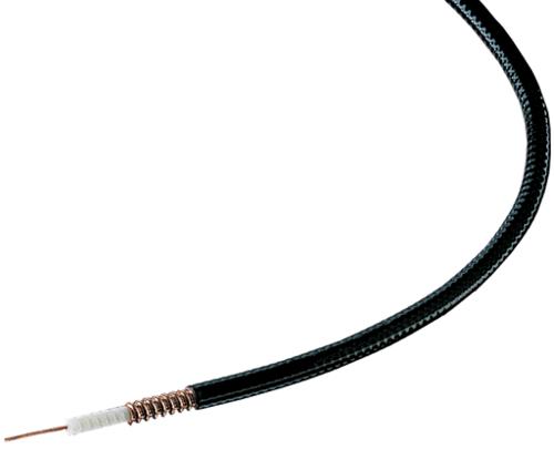

PríspevokZaslal: St február 17, 2010 09:42:34    Predmet: Odpovedať s citátom
PMA napísal:
VBPAM 50-1.5 je výborný kabel, a ten Tasker C121 je též vhodný. Používám oba, v podstatě výhradně tyto 2 typy. Nepoužívejte levné stíněné kablíky z GM apod., které mají často kapacitu kolem 300pF/m a ani jinak nestojí za mnoho.
Nemá někdo prosím pár metrů těchto kabelů volných? Potřeboval bych prodrátovat Dispre a předrátovat akt. výhybku. Teď tam mám RG58 A/U ale to asi není to pravý ořechový a je blbě ohebný.
A ještě bych potřeboval udělat pár cinch "hmyzích šuků" na propojení Dispre a akt. výhybky, z čeho byste mi to doporučili udělat? Díky
Který je ten Andrew Heliax co ho chválil PMA a PD
tenhle? http://awapps.commscope.com/catalog/andrew/product_details.aspx?id=16336
nebo tenhle:
http://awapps.commscope.com/catalog/andrew/product_details.aspx?id=27206
nebo jaký, původní odkaz na Andrew Heliax už nefunguje. Dík

AlesK
Založený: 31 január 2007
Príspevky: 458
Bydlisko: Tábor
PríspevokZaslal: St február 24, 2010 14:14:54    Predmet: Odpovedať s citátom
Není to tenhle?
http://www.rfparts.com/heliax_FSJ150A.html
 Filesize:  8.61 KB
 Viewed:  24740 Time(s)
