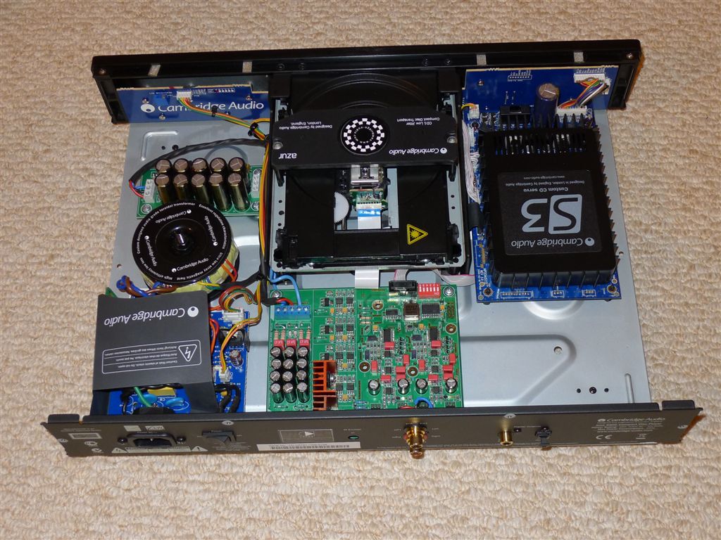

Potřeboval jsem nahradit vysloužilé CD. Dlouho jsem si nemohl nový přehrávač vybrat. Roli hrálo také to, že při pohledu do útrob i dražších přehrávačů jsem měl pocit, že by šly použít kvalitnější součástky. A tunit nový a drahý CD přehrávač se mi opravdu již nechtělo.
Nakonec po pár návštěvách ve studiích, několika domácích testech zapůjčených CD přehrávačů a přečtení mnoha recenzí a názorů jsem se rozhodl pro firmu Casea a její modul Sirius II. S panem Vránou jsem nejdříve konzultoval typ CD, vhodný k modifikaci: bazarový, nový, vnitřní provedení, dostupnost laseru, tvrdost zdroje atd. Na základě těchto doporučení a jednoduchému vzhledu jsem se rozhodl pro nové CD, typ Cambridge Audio, řadu CA550C.
CD jsem zakoupil v zahraničí, cena vyšla lépe než u nás, záruku po modifikaci již stejně nelze uplatnit.
Modul Sirius II: Osazen je DA převodníky a OZ od firmy Analog Device, což je má srdcová záležitost. Na vlastní žádost jsem si do modulu Sirius nechal osadit jiné typy OZ od AD, místo standardně dodávaných. Pan Vrána moji volbu po zkušebním poslechu pochválil. Ne, že by pan Vrána tyto obvody neznal, ale cena je přeci jenom někde jinde.
Provedení Siria je excelentní, značkové součástky, perfektní návrh DPS, zlacené pájecí body. Taková maličkost, na DPS jsou měřící body (s potiskem co se měří) pro kontrolu napájení, digitálního a analogového signálu. Při hledání závady a kontrole signálu člověk nemusí nic lovit na pinech součástek, otáček desku, hledat cestičky. Paráda.
Na modulu Siria II chybí jedna destička, v jiných modifikacích CD používaná – SPDIF receiver. Viz foto.
Nová řada CD od Cambridge Audio, typ x50C, používá nový systém řízení pohonu CD pod firemním názvem S3. Je to, cituji pana Vránu: „Philips chipset s protokolem I2S. Tento je jasně definovaný a AD1955 (převodník D/A použitý v Siriusu II) s ním nemá problém. Je tedy naprosto zbytečné do cesty zařazovat receiver. Signál jde přímo z DSP přehrávače do DAC AD1955. Ideální stav. Hodiny v obou případech jdou přímo z oscilátoru do DAC, není tam žádná jejich degradace.“
Pan Vrána: velmi vstřícný, veškeré úpravy a dotazy vysvětleny.
Zvuk je detailní, dynamický, výšky, středy bez jakéhokoliv náznaku ostrosti, výborné basy, které jdou hodně nízko. I při tichém poslechu překvapí dynamika nahrávky. Čím kvalitnější nahrávka, tím více klady Siria vyniknou. Zvuk je přesně takový, jako jsem očekával. Nemám žádnou potřebu něco na zvuku CD pitvat, CD někam tahat, podrobovat testům.
Kombinace Siria a mého DISPRE-FET je velmi pohodová záležitost, tuto kombinaci lze dlouhodobě poslouchat bez jakékoliv duševní únavy, přitom zachovává maximální rozlišení nahrávky. Pro mne TOP zdroj signálu.

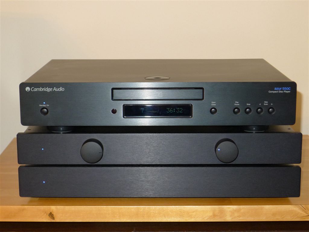

Hodnocení samotného přehrávače CA 550C, modulu Sirius II není co vytknout.
+ klasický vzhled, broušený hliník, černý elox, minimum ovládacích prvků, víc ale skutečně nepotřebuji
+ jednoduchá, ale poměrně bytelná konstrukce
+ tišší CD mechanika, než ve starší řadě CA 640 C
+ luxusní dálkové ovládání
+ zvuk po modifikaci
- displej nic moc, ale na dálce lze zvolit tři režimy svícení – plný jas, poloviční jas a úplně vypnutý displej, což je nejvyužívanější režim
- velmi směrová dálka, uživatel musí mířit dálkou přímo na přehrávač

Jen doplním - nová řada CA je opravdu mechanicky lépe udělaná než předchozí (sám vlastním CA 640C) :
- lepší, dobře čitelný displej, konečně se dá ztlumit/vypnout
- mnohem bytelnější krabice
- krásně tichá mechanika
- jiná, kvalitnější povrchová úprava předního panelu
PS : ta police pod - to už je finální verze březového racku? Moc pěkné!
Zbývá vymalovat obývák a tím to celé sladit. Pak i návštěvy budou říkat Tvé manželce - ´ šťastná to žena´ ...

Deska Siria se do přehrávače nevešla, aniž by se musela demontovat původní deska, na které byly i digitální výstupy. Nicméně, tuto situaci jsem s panem Vránou konzultoval a dodělat zpětně digitální výstup by nebyl (prý) problém. Nicméně, vzhledem ke kvalitě nynějšího analogového výstupu a způsobu připojení na další řetězec již o tom neuvažuji, považuji to nyní za zbytečné.
