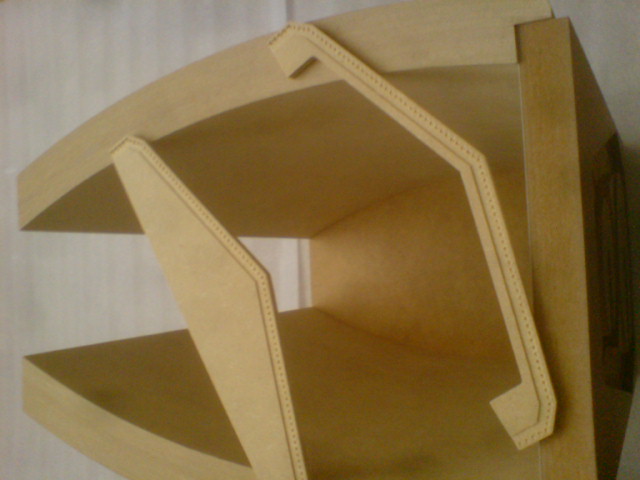

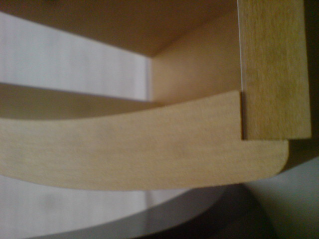

Zdravím pánové,
nabízím půlkulatý sendwič z MDF ke stavbě reprosoustav v různých tloušťkách. Rozměry forem šírka x výška - max380mm x 1050mm. Radius R435, R550, R777
cena za kus o rozměru 350 x 1000 o tloušťce 22mm by byla 340kč
Dávám to sem protože budu několik kusů dělat a pokud by měl někdo zájem, není problem toho nadělat víc.
Je to možnost pro ty zdatnější, které DIY konstrukce baví a chtějí něco jiného.
Myslím že sem se to hodí více než do sekce - prodám-

Já jsem strojař, ale toto si vůbec nedovedu představit Smile. Nebylo by foto či výkres?

Výkres nemám, ale na fotkách je dobře vidět oč jde. Smile

Tohle je 35mm silná ohnutá deska, která poslouží jako 'sedlo' podstavec dvoupásmovým sloupkům.
