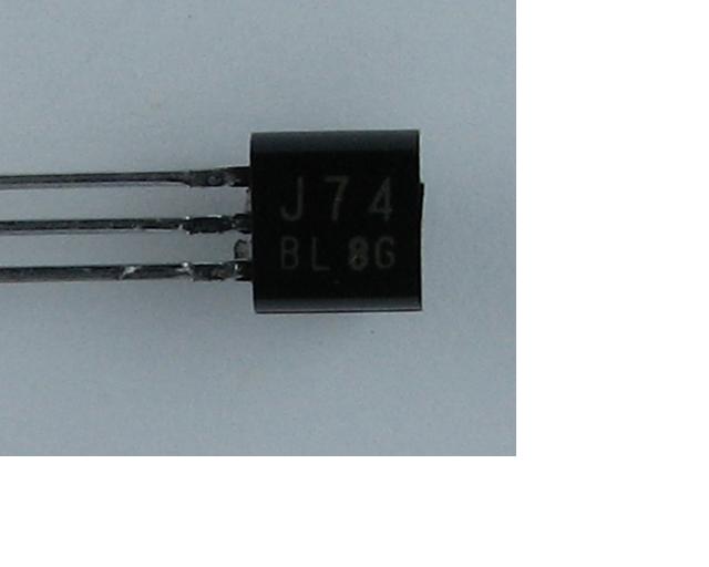

Shimi
Založený: 10 apríl 2007
Príspevky: 169
PríspevokZaslal: St marec 30, 2011 01:49:25    Predmet: Odpovedať s citátom
kecinot napísal:
Nabízejí ještě zde:
http://www.bdent.com/2SK170BL-2SJ74BL-p/2sk170bl-2sj74bl.htm
Ale jestli se jedná o originál.... Těžko říct No
Když se podíváš na to provedení na fotkách, ... tak bych to spíš tipoval na Fake Crying or Very sad

enregistree
Založený: 02 december 2009
Príspevky: 242
PríspevokZaslal: St marec 30, 2011 21:51:43    Predmet: Odpovedať s citátom
Shimi napísal:
kecinot napísal:
Nabízejí ještě zde:
Ale jestli se jedná o originál.... Těžko říct :no:
Když se podíváš na to provedení na fotkách, ... tak bych to spíš tipoval na Fake :cry:
bdent podle me budou originaly, co na fotce te vede k pocitu, ze to neni toshiba?

JHradec
Založený: 29 január 2007
Príspevky: 999
PríspevokZaslal: Pi jún 24, 2011 12:56:45    Predmet: Odpovedať s citátom
Podle foto mám taky fake Sad . Dokonce i původ je AME HK.
Na druhou stranu- hraje to ( nějak) použitelně.
Takže nákup se zárukou původu uvítám.
