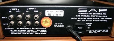

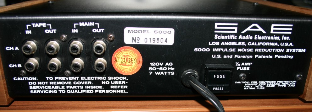

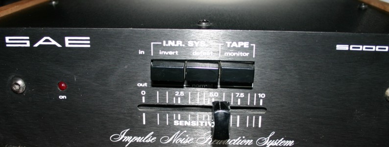

PríspevokZaslal: Št máj 12, 2011 13:26:45    Predmet: SAE 5000 Odpovedať s citátom
Po vypočutí SAE5000 v nemecku som sa rozhodol objednať aj ja. Včera dorazil z USA, je to nepoužitý kus, musím ešte zohnať adaptér 230/120V.
 Filesize:  55.53 KB
 Viewed:  780 Time(s)
 Filesize:  106.56 KB
 Viewed:  778 Time(s)

Kdysi před 30 roky vyšel o SAE5000 článek v Téčku, já jsem jej tehdy chtěl koupit, pan Svoboda z Hifi klubu (602?) mi to v obsáhlém dopise rozmluvil (SAE5000 odstraňuje jen silnější lupance, popraskávání v pozadí hudby ne). A tak jsem si za poctivě vyvekslovaných 500USD koupil jenom šumfuč DBX 128 II... (o tom v Téčku taky psali a ten mi S. doporučil).
U pana Svobody jsem v 1988 viděl monstrózní bedny (2 sloupy podlaha-strop o průměru skoro metr), neví někdo víc?
