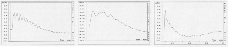

Keby si videl impulzky z niektorych papierovych basakov, staci si nalistovat nejake Hobby Hifi, zistil by si, ze ten scanspeak je i bez vyhybky daleko lepsi, ako niektore papieraky, o skresleni ani nehovorim. Citlivost na spodku pasma, pod 100Hz, ma lepsiu ako ine papiere... A ten pre teba divny vyskac ss9800 posle textilne vysky velmi daleko, a neboj, nie je ucinkany, je to neutralny reprak, ale to by si ho musel najprv pocut a trochu sa s nim zoznamit. Toto vlakno mi pripada, ako ked chce student ohurit, ale este nevie, ze nevie...

Na obrázku 10" meniče. Všetky z jedného čísla nemeckého HobbyHifi, okno je dlhé 7ms. Vybral som extrémy z testu cca 15-tich 10". Konkrétne meniče môžem uviezť.. ..že je jeden z nich hliníkový ScanSpeak (aj keď nie manerthov obľúbený) sa dá tušiť. :-)))
Pre mňa je toto dôležitá informácia o chovaní meniča. Nič viac, nič menej.

Áno, v tých obrázkoch sú informácie o vlastnostiach meničov, ktorú sú ale jasne viditeľné (peaky a rezoancie) aj z priebehu kmitočtovej charakteristiky.
Čo hovorím je to, že v reálnom použití tieto rozdiely prakticky zmiznú,. pretože taký "impulz" (skoková odozva), ktorým to merali cez výhybku basáku nikdy neprelezie, takže tie rezonancie nikdy nevybudí. Verím tomu, že žiadny normálny konštruktér nepoužije bas s breakupom mebrány na 1500Hz do dvojpásma s delením 2500Hz. Breakup napr. Al membrány pri 3500Hz pri 10" s doporučeným delením do 800Hz nepokladám za zle navrhnutý menič. Možno papierová mebrána ich bude mať lepšie utlmené, ale tam kde má kmitať ako piest (na basoch) sa bude prehýbať a skreslovať, a to v pásme kde sa obvykle používa, na rozdiel od toho rezonujúceho Al. To je všetko.
