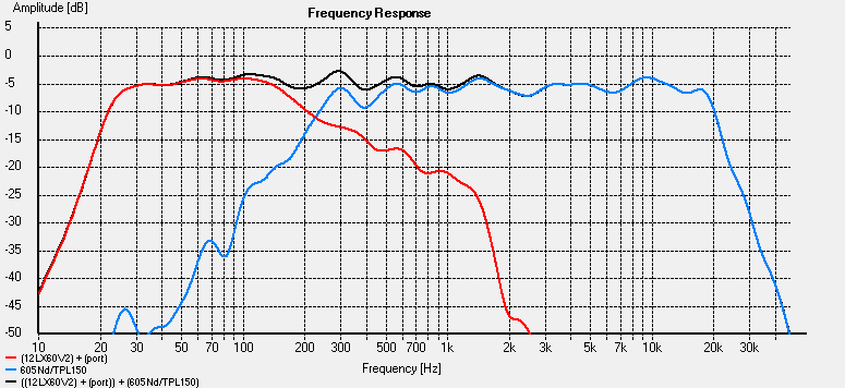

BV Hifi inventar
Zaslal: Št apríl 14, 2011 16:50:47 Predmet: |
Žiadne EQ (nie pridaním dole, ale potlačením hore). Ten prvý obrázok je meranie, nie výmysel. Prikladám aj simuláciu s meranými dátami reproduktora. Zhoda je dosť dobrá..Ten subjektívny pocit je dosť problém, v máloktorej skladbe je niečo pod 40Hz. Ale taký organový koncert to ukáže.

Zaslal: Št apríl 14, 2011 16:56:14 Predmet: |
Z toho je vidět, že byl změřen basák v blízkém poli a střeďák + výškáč v dalekém poli. Jenže mezi blízkým a dalekým polem je na basech rozdíl 6dB, proto ty bedny nehrají při správném umístění ve větším prostoru basy.
Možná leda při špatném umístění v malé místnosti rezonující na basech.

BV Hifi inventar
Zaslal: Št apríl 14, 2011 16:58:29 Predmet: |
check
Na tých koncoch je aj niečo ako "gain". A už máš korekciu.V obrázku to nie je.
Je ale fakt, že v Brne som nemal šancu a čas to nastavovať, bolo to "rovno", takže "suché".

opa Hifi inventar
Zaslal: Št apríl 14, 2011 17:16:13 Predmet: |
Takže jestli jsem to dobře pochopil, pomocí objemu soustavy 80 litrů a basreflexu 30Hz je rozsah natažen směrem dolů za cenu poklesu citlivost a hrbu cca -7dB.
Po zkorigování je citlivost cca 89 dB a průběh rovný od cca 25-30Hz.
Je to tak ?
michal mishek Hifista - pokročilec
Založený: 11 január 2009 Príspevky: 344 Bydlisko: Žilina
Zaslal: Št apríl 14, 2011 17:52:37 Predmet: |
Áno... ..a keďže tuším ďalšiu otázku, hneď aj odpoviem: Robí to tak málokto, pretože tento postup vyžaduje jednak nadpriemerne citlivý menič (býva drahší než bežné hifi), kvalitný menič, ktorý naladenie pod Fs znesie bez kolabsu (býva drahší než bežné hifi) a hlavne si tento postup vyžaduje odvahu na strane konštruktéra, lebo každý vie, že hifisti najviac milujú malé basáčiky zoradené pekne nad sebou v štíhlej elegantnej ozvučnici. .-)))))
Korekcia tohoto priebehu sa dá spraviť aj na výkonovej strane, je ale drahá (značné indukčnosti) a aj pri nákladnom prevedení by stále bola výsmechom snahe konštruktéra zosilovača o dosiahnutie slušného DF.
Preto je podstatne výhodnejšie spraviť ju na nevýkonovej strane.. ..a to už chce aktív, prípadne "korekčnú krabičku" pred konový zosilovač.. ..a tá teraz nie je v móde! :-)
check Martin Vitvar
Založený: 10 júl 2007 Príspevky: 1516 Bydlisko: Horní Počernice
Zaslal: Št apríl 14, 2011 18:31:28 Predmet: |
Ale on ten bafflestep/Druckstau effekt je samozřejmě frekvenčně závislý a plynule přechází z -6dB na 0dB na vyšších frekvencích. Takže celkové nastavení gainem nevyhovuje. Šlo by přepínat pasivní filtry na signálové straně - to je pár Kč navíc.
Ano, v Brně to bylo suché. Jenže nastavením +6dB by se zase vytvořil hrb v oblasti pod dělícím kmitočtem, to je typický mor špatně udělaných aktivních výhybek. Mnohými je to pak identifikováno jako "onen přínos aktivních výhybek", i když je to naprostá blbost.
Ještě k ekvalizaci. To co je v BV uděláno aktivně se v hifi dělá větší hmotností membrány (v podstatě to má úplně stejný vliv). V poloaktivním provedení je elegantním řešením ekvalizace (útlum vyšších frekvencí), sníží to i zatížení zesilovače (zvýší subjektivní výkon zesilovače), neboť skutečná účinnost (fr. závislá) zůstane zachována.
PA reproduktory mají vzhledem k existujícím distribučním sítím mnohem menší rabaty, zákaznící jsou technicky zdatní. Zkrátka díky konkurenci jsou velice kvalitní PA reproduktory dostupné skoro zadarmo.
DF je pěkně hifistický/marketingový pojem. Zesilovač a reproduktor nejsou nic jiného než napěťový zdroj a komplexní fr. závislá zátěž. Pokud mezi ty dva vložím odpor, tak mi tvoří obyčejný filtr. Pokud si ale tu komplexní impedanci reprobeden vykompenzuju (což se u lepších pasivních výhybek dělá), tak už se jedná o prostý fr. NEZÁVISLÝ odporový dělič. Nic složitějšího v tom nehledejte.

BV Hifi inventar
Zaslal: Št apríl 14, 2011 18:41:41 Predmet: |
check
Tá "korekcia" bola urobená napevno, pre normálnu posluchovku cca 25-50m2. Inak to samozrejme hrá v kine s plochou 160m2 a výškou 4-5m, na to som nebol pripravený. Pre plynulý pokles stačí zmeniť hodnotu jedného odporu.
Ad "EQ" ano je to korekcia, ale iná ako obvykle (reproduktor s citlivosťou 90dB zadusený v malej ozvučnica a korekcia zvihom na basoch, kde je potrebný zdvih6-12dB). Potom sa stane presne to, čo v Brne s Aconmi, koncom rýchlo dôjde dych.

check Martin Vitvar
Zaslal: Št apríl 14, 2011 19:57:14 Predmet: |
BV: To respektuji. Myslel jsem, že nemáte udělanou fr. závislou korekci.
EQ se nemění účinnost reprosoustavy. U Aconu přidávají, BV ubírá a má tímpádem rezervu 6dB v nejvíce vytěžovaníém pásmu. Předtím jsem nepsal ani nic jiného.
V Brně byl tento rozdíl krásně slyšet, potvrzuji.
PMA: Ještě detail. Zatímco BV udává citlivost nízkých frekvencí na grafu asi 90dB/2,83V/m do poloprostoru. Já jsem udával citlivost těchto beden http://hifi.slovanet.sk/bb/viewtopic.php?p=110146#110146 83dB/2,83V/m do celého prostoru - tzn s výše zmiňovanou korekcí. Obě reprosoustavy mají podobný objem a ladění, takže citlivost musí být podobná z principu věci.
Samozřejmě BV s ekvalizací směrem dolů má výše popsanou rezervu, jak je vidět z grafu tady: http://hifi.slovanet.sk/bb/viewtopic.php?p=133634#133634
tomtom: BV nekritizuju. Komentoval jsem grafy - je tam například i vidět použití výhybky prvního řádu (která rovnou tvoří ekvalizaci). BV upřesnil podmínky.
Stojím si za tím, co jsem napsal o aktivu. Nehaním aktiv všeobecně, ale pouze špatný aktiv. Tak trochu se snažím vyrovnávat všeobecně neoprávněnou kritiku pasivních výhybek, založenou opět na špatně provedených pasivních výhybkách.

Pri všetkých, okrem PHL 1120 boli ale výrobcovia "skúpi na grafy". :-/ Parametrovo aj koncepciou sa mi najviac pozdával PHL1660, cena žiaľ vylučovala zakúpenie "na skúšku" (pri 12" boli parametre vďaka meraniu v Klang+Ton vcelku jasné, tu bolo k dispozícii len skromné firemné PDF neobsahujúce ani frek. charakteristiku). Písal som do PHL, odpoveďou žiaľ bol len preposlaný datasheet z ich webstránky a voľný prepis možností "samples programu" (http://www.phlaudio.com/samples/summary.html), z ktorého bolo jasné, že ponuka platí pre "speaker system manufacturers". :-/
Meranie fr.char. PHL 1660 som následne vydoloval z jedného poľského webu. (pokračovanie)
