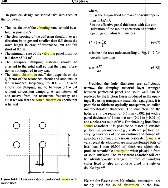

PríspevokZaslal: Pi jún 03, 2011 16:47:31    Predmet: Odpovedať s citátom
Tohle už tu asi bylo, že:

PríspevokZaslal: Pi jún 03, 2011 17:00:18    Predmet: Odpovedať s citátom
PMA: Ano, tohle píšou všude a přitom to vůbec neplatí. Jsou to všechno s prominutím jenom všeobecné kecy, jak by to mohlo fungovat, kdyby neexistovalo 10 dominantních jevů.
http://vmaudio.cz/
PríspevokZaslal: Pi jún 03, 2011 17:10:02    Predmet: Odpovedať s citátom
Pak je na tobě vytvořit fungující teorii.

Psal jsem to pro opa. Domnívám se, že mu to tak jasné není, když se tak na to ptá. Pochopitelně, že v reálné místnosti to nejde naměřit, protože místnosti nejsou akusticky symetrické, nejsou pravoúhlé a hranice nemají pouze reálnou složku impedance.
check napísal:
Časově proměnným tlakem myslíš co? Asi nemáš na mysli atmosférický.
Myslím tím okamžitý tlak.
check napísal:
Aby bylo jasno, podle tebe tlumí panel prohybem v širokém (půl až celá oktáva) spektru frekvencí nebo jenom na rezonancích (ať už ohybových nebo hmotnost/poddajnost)?
Je to složené z průhybu ve směru kolmém a z průhybů jak se panel vlní. Podle toho jaký okamžitý tlak na panel působí.
Maximum účinku je okolo rezonancí. Jde o to použít panel, který má rezonance nějakým způsobem tlumené, a proto s širším BW. Proto jednovrstvé konstrukce z tvrdého materiálu (plech, sololit, překližka a co já vím co jsi ještě zkoušel) mají rezonance ostré a odebírají energii módu v úzkém pásmu. Nevím jestli jsi zkoušel lino nebo asfaltovou lepenku, neměly by ji mít tak ostrou stejně jako proklamovaný sendvič.
