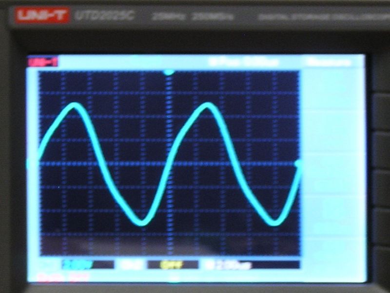

po pár dnech jsem se dostal k netu a jsem trošku překvapen...
Nestačí snad k popisu celé akce jen ten jeden obrázek měření na 10 kHz? Popřípadě na 100 kHz? Myslím, že další slova jsou zbytečná.

| Cust napísal: | po pár dnech jsem se dostal k netu a jsem trošku překvapen...
Nestačí snad k popisu celé akce jen ten jeden obrázek měření na 10 kHz? Popřípadě na 100 kHz? Myslím, že další slova jsou zbytečná. |
Přesně tak!
Zesilovač by měl splňovat alespoň základní požadavky viz 10kHz a obdélník....dále nepráskat do beden a další a dlaší................
Jak může hrát zesilovač věrně když je přechodové zkreslení vidět poudým okem na oscíku?

| OK. Zajímal by mě jeden jediný člověk, který pozná harmonické zkreslení tónu 10kHz. Pokud někdo půjde kolem, můžu mu takový test dát. Dával jsem podobný test na slovanet, a nepoznalo se 20% zkreslení - což není překvapení. Nepoznáte ani 10kHz sinus vs. 10kHz obdélník (harmonické začínají až na 30kHz), pokud nebude zkreslovat měnič a tvořit subharmonické, nebo pokud nebude obdélník nečistý se sudými harmonickými, ev. mizerně digitálně vygenerovaný.. Na druhou stranu poznáte vlivy praček, VF čistoty vstupního signálu, vliv signálových i repro kabelů. Zejména na podání prostoru. Zkoušeli jste se nad tím aspoň zamyslet? Proč nějaký komponent zahraje jednou dobře a jednou špatně? Proč je extrémně háklivý na všechno, co má kolem sebe? Že ne, a zůstáváte u vysvětlení na bázi THD? To je každého volba.
kazzatel Hifi inventar
Zaslal: Po jún 06, 2011 14:04:21 Predmet: |
| Mělo-li to takovej přechoďák na deseti, muselo ho to mít i na pěti a níž...a to slyšet je...

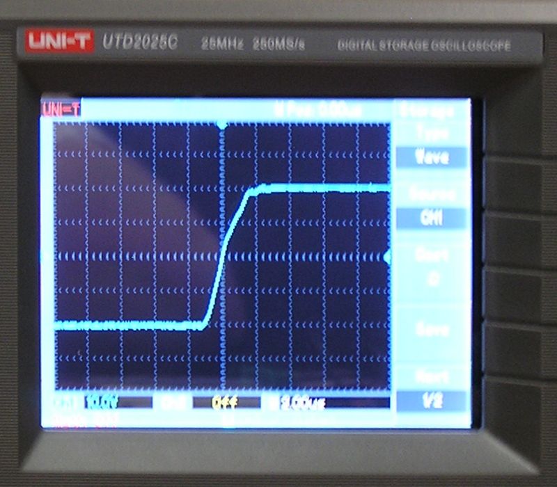

Dovolím si zkopírovat citát z jiného vlákna, nikterak starý, asi půl roku.
| PMA napísal: | | opa napísal: |
Tedy pokud potřebujeme přenášet 100kHz obdélníky. Jestli to má vliv i na audio oblast netuším. |
Já taky ne, ale mluvili jsme o tom už soukromě. Pokud při měření THD pracujeme s hodnotami, které jsou 100x až 1000x pod hranicí slyšitelnosti, není důvod nemít rezervu 100x v rychlosti přeběhu, v časové oblasti. Není podle mě dobré se zaměřit na jediný typ měření a analýzy.
Takže: extrémně nízké zkreslení + velmi vysoká rychlost + velmi nízký šum musí se rovnat výborný věrný zvuk, při současné vysoké odolnosti proti rušivým vlivům jak po signálu, tak po síti. Jak prosté Nic by se nemělo opomenout. |
Při měření HQQF byly k vidění tyto obrázky a nebýt pohotového fotografa, nikdo by se patrně nedozvěděl, jaká hrůza z toho leze už při buzení sinus 100 kHz.
Nevím, jestli měření obdélníkem bylo i v tomto případě za kabely, či nikoliv, ale i tak je vypovídací hodnota nesporná. A pokud vím, osciloskop má rozhraní USB, tedy možnost ukládat naměřené průběhy a omezení vnitřní paměti na 10 průběhů je tedy bezpředmětné.
Vzhledem k nekompromisní náročnosti PMA na časové průběhy všech diskutovaných konstrukcí (včetně jeho vlastních - abychom byli spravedliví) nelze předpokládat, že by tak šílené průběhy přehlédl.
Netuším, jaké jsou důvody toho, že nijak toto nekomentoval a žádné průběhy měření v elektronické podobě nejsou k dispozici. A koneckonců mi do toho nic není.
Ale je nutné konstatovat, že tím celé měření sklouzlo do neskutečné frašky, protože to nejpodstatnější, co se mělo po několikaměsíčních debatách na netu proměřit a zdokumentovat, bylo zatajeno.
