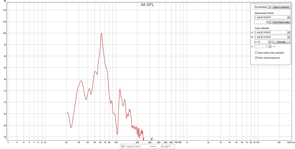

PríspevokZaslal: Ne august 21, 2011 18:00:06    Predmet: Odpovedať s citátom
Praktické měření využití rezonátoru v malé místnůstce. Rezonátor a reprák na jedné straně, mikrofon na druhé straně místnosti.
edit: Doplněn druhý obrázek se zobrazeným optimálním tlumením rezonátoru, jeho přetlumením a vlivem samotného tlumícího materiálu (vyndaného z rezonátoru) v místnůstce.
http://vmaudio.cz/
Naposledy upravil check dňa St august 24, 2011 12:02:22, celkom upravené 2 krát.

PríspevokZaslal: Ne november 06, 2011 20:54:08    Predmet: Odpovedať s citátom
Kmitna módu místnosti na 42Hz (u zdi nám vadí vysoký akustický tlak)
Uzel módu místnosti na 42Hz (uprostřed místnosti nám vadí velmi malý akustický tlak)
Činitel pohltivosti akustického rezonátoru vyšel 0,78 na 42 Hz (to znamená, že 78% dopadajícího zvuku na 42 Hz je pohlceno). Dozvuk módu (pokles tlaku o 60dB po vypnutí zdroje) byl zkrácen z 3,51s na 2,64s. Pro podobný účinek by pórézní tlumení (vata) muselo být tlusté 820mm a umístěno navíc daleko od stěny. Pokles akustického tlaku v kmitně a nárust v uzlu bude samozřejmě větší s použitím více strategicky rozmístěných rezonátorů. Zde byl použit pouze jeden kus.
Měření bylo prováděno v místnosti 3,9x3,9m. Rezonátor má vnější rozměry cca 800x800x130 mm šxvxh.
Zde je tedy černé na bílém dokázáno, že panelové rezonátory fungují a naopak pórézní tlumení na basech při praktických rozměrech nefunguje. Ověřil jsem také svůj návrhový postup včetně měřící metody, která mi umožňuje navrhnout jakýkoliv rezonátor v dílně. Navrhovat a měřit rezonátory můžu tedy i v jiné mísnosti něž pro které je navrhuji.
Následovat bude testování za účelem dalšího zvýšení činitele pohltivosti (0,78 je ale i tak velmi dobrý výsledek) a s větším množstvím rezonátorů.
http://vmaudio.cz/punbb/viewtopic.php?id=37
http://vmaudio.cz/
Naposledy upravil check dňa Pi november 11, 2011 12:38:17, celkom upravené 1 krát.

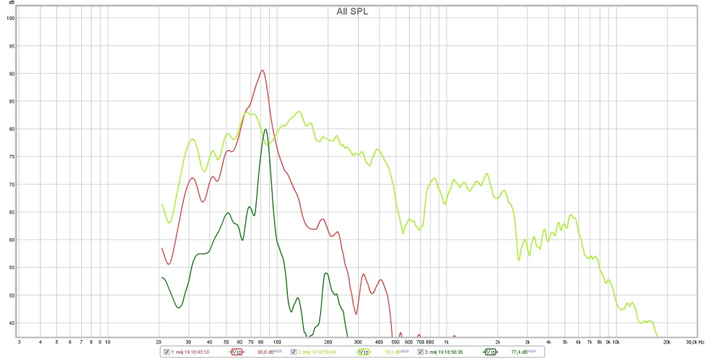

PríspevokZaslal: Št november 10, 2011 20:09:01    Predmet: Odpovedať s citátom
Zvolená sklepní měřící místnost. Téměř prázná, jedny zavřené dveře, žádná okna.
Měření prázdné místnosti v rohu.
Měřící bod číslo 2 s kmitnou na 42Hz
Měřící bod číslo 5 s kmitnou na 42Hz
Měřící bod číslo 3 s uzlem na 42Hz
Měřící bod číslo 4 s uzlem na 42Hz
Standardem měření činitele pohltivosti je měření v dozvukové komoře a v Kundtově interferometru. Pokud vím, tak jediná dozvuková komora v ČR není dost velká - nesplňuje definice minimálně pod 100Hz. Zaslechl jsem něco o vhodné komoře kdesi v Dánsku, ale to je kapánek z ruky a asi mě tam nepustí jentak z dobroty duše.
Interferometr vhodný pro měření rezonátorů by měl rozměry minimálně cca 1x1x4,5 m šxvxh. Tedy trochu nepraktické laboratorní zařízení. Přesto pod záštitou AES se někde něco takového nachází. Ale nevím ani kde (v ČR asi ne), navíc byly několika články výsledky měření rezonátorů v interferometru zpochybněny - nějak se neschodovaly s měřením v místnosti.
Pro měření rezonátorů určených prakticky pouze pro akusticky malé místnosti se tedy volí jako měřící místnost právě ta malá místnost. Tedy něco jako mám sklep v náčrtku. Taky bych rád, aby tam nebyla rozdělující polopříčka, ale nese půlku baráku, takže ji asi těžko zbourám.
Měření bylo provedeno v bodech 2,3,4,5. V bodě 1 se nachází rezonátor (také změřen), v bodě 6 se nachází budící reprosoustava. Měření z bodů 2 a 5 se prakticky shodují (kmitny), podobně jako z bodů 3 a 4 (polovina místnosti - uzel základního zkoumaného módu). V měřících bodech byl mikrofon položený na zemi, cca 5-10cm od stěny.
Z naměřených impulsních charakteristik délky 2,8s lze vygenerovat amplitudovou charku (okno 1/2 Cosine Bell délky 1000ms) a lze též odečíst dozvuk módu odečtem amplitud z FFT s rozdílem počátků cca 500ms (vlastně CSD). Módální rezonance místnosti se vyznačuje velmi plynulým dozníváním, není tak třeba pokles prokládat křivkou jako při vyhodnocování dozvuku na vyšších frekvencích. Přímý odečet dozvuku považuji za řádově přesnější než výpočet dozvuku na základě nepřesného odečtu Q z tvarově nepřesného FFT.
Tabulka výpočtů dozvuků a pohltivosti:
objem 32,6 m3
povrch 63,2 m2
dozvuk0 3,51 s
dozvuk1 2,64 s
dozvuk2 2,59 s
alfa0 0,024 prázdná
alfa1 0,78 1 rezonátor
alfa2 0,42 2 rezonátory
Výpočet činitele pohltivosti byl proveden formálně špatně podle Sabina, nicméně dá jakésitakési číslo, nad kterým je možno diskutovat.
Dle Sabina Td=(0,164*V)/(S*a) , kde a je střední pohltivost prostoru počítaná průměrem pohltivostí.
Na základě změřené doby dozvuku je spočtena střední pohltivost prázdného prostoru alfa0=(0,164*V)/(Td0*S).
Střední pohltivost je použita protože se jedná o partii statistické akustiky, kde by měla být hustota energie v prostoru konstantní. Nicméně početně je zcela jedno, jaký povrch si zvolím. Přijde mi ale lepší definovat pohltivost celého povrchu prázdné místnosti jako 0,024, než říct, že v této prázdné místnosti dosahuje jeden metr čtverečný činitele pohltivosti 1,52. Ovšem dalšího výpočtu se toto nedotýká a je zcela jedno, jakou plochu zvolím, součin alfa0*plocha0 zůstává stále stejný.
Mohl bych do Sabina přidat ještě součin reprezentující útlum šířením zvuku, ten je ale na nízkých frekvencích, v malých místnostech a v dobách dozvuku pod 10s naprosto nepatrný.
Výpočet činitele pohltivosti rezonátoru byl proveden na základě změny dozvuku v místnosti s a bez rezonátoru a jeho fyzických rozměrů. Tzn alfa1=((0,164*V)/Td1-alfa0*S)/Sr . Na tom snad není co rozporovat, výpočet pro dva rezonátory proběhl obdobně.
Měření chvíli trvalo, takže jsem prováděl vyhodnocení až později. Neuvědomil jsem si, že se rezonátory chovají rozměrově akusticky jako větší, než jsou fyzicky. Účinnost těsně přidaného druhého rezonátoru není tedy taková, jaká by se čekala. Příště vyzkouším různá umístění rezonátorů.
edit: Přidána všechna měření a doplněn komentář.
http://vmaudio.cz/
Naposledy upravil check dňa Pi november 11, 2011 12:43:22, celkom upravené 3 krát.

misog
Založený: 08 apríl 2013
Príspevky: 668
Bydlisko: Vajkovce
PríspevokZaslal: Ut máj 19, 2015 18:14:52    Predmet: Odpovedať s citátom
ahojte meral som si miestnost najviac db mi vyslo pri 60hz znamena to ze moja miestnost rezonuje pri 60hz? ked som pustil sinusovy signal generovany na tuto hodnotu Db meter my to aj potvrdil a najviac v rohu vzadu. Na zaklde merani som postavil bass trap podla Tim Farrant kde som pouzil sololit 5mm a hlbka je 190mm podla vypoctov by to malo byt 60hz ked som dal mikrofon dnuka do pasce vid obrazok cervena vnutry, zelena tesne pred membranou tmavo zelena je v bode posluchu a mikrofon dnuka, tak vyslo ze je naladeny na 82hz?
dakujem za postreh

bubuxin
Založený: 01 marec 2007
Príspevky: 2886
Bydlisko: Žiar nad Hronom
PríspevokZaslal: Ut máj 19, 2015 21:10:09    Predmet: Odpovedať s citátom
Až bou dnuká a namerau 82 a ty si kseu 60, tak je niečoho málo.
Asi objemu. Skús zmeniť objem a odmerať kde sa ti pohne meranie. Potom získaš aspoň približnú predstavu ako by to malo byť správne.
misog
Príspevky: 668
Bydlisko: Vajkovce
PríspevokZaslal: St máj 20, 2015 18:51:18    Predmet: Odpovedať s citátom
tak hadam sa to podarilo vidim tam 62hz
 Filesize:  94.54 KB
 Viewed:  300 Time(s)
