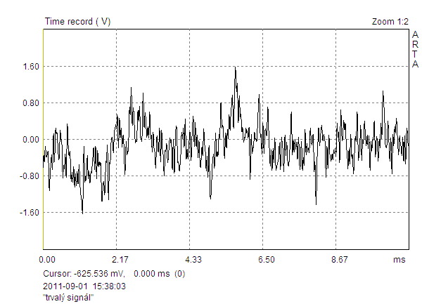

PríspevokZaslal: Št september 01, 2011 15:38:01    Predmet: Odpovedať s citátom
Pane Bunto, jde jen o reakci na Váš pohled na signály a teorii signálů. Jistě nechcete, abych tu rozepsal, na jaké typy se dělí signály.
Vyhodnocení některých typů signálů dlouho běžící FFT je velmi jednoduché (proto se používají), u jiných typů značně složité až téměř nemožné - tudíž se pro testy nepoužívají.
