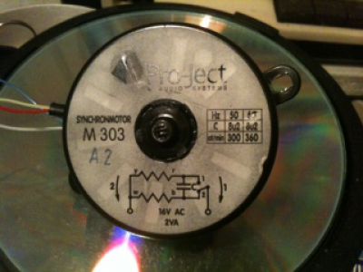

no niesom si isty.poriadne som to nepozeral.
toto je synchronny motor oznacenie M 303
uz som ho rozobral 3krat.
najprv cistenie.
oska je ulozena do loziska s gulockou.tu som premazal vazelinou.zatial som ziskal 3 rozne zvuky vybracii Very Happy

 Filesize:  34.25 KB
 Viewed:  357 Time(s)

Podľa toho obrázku je tam ešte kondenzátor na pomocnú fázu, nebude problém v ňom?

hm, motor to rovnaky sice je, ale nesedi napätie, podľa toho obrazku čo si sem dal, je na 16V, lenže vyrobca ma len na 12 a 24V....
http://www.regulace.cz/CZ/SM/sm_300-100.html
myslím že celý ich sortiment by ti vedeli v avelmaku dodať, ak by si ho tam našiel..

JC napísal:
hmmm.no dnes som menil kondezator.
zapojim motorcek a krasny hladky chod Smile
skusam zapnut,vypnut.dokola asi 5 krat
zakladam antirezonancnu gumku, zakladam motorcek,zakrytujem.
zapinam poskladane a je to tu zas.
zvuk ako predtym
Mad
