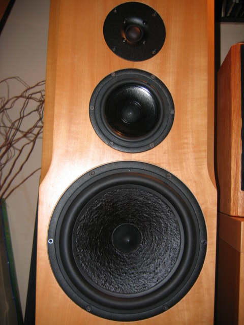

3 koncáky DPA 380 - DIY
3.p seas 10"+5"+1" - DIY s antipeakovou úpravou basáku

Jakou strmostí a kde je uřezaný ten basák. Jestli má vůbec ta jeho úprava cenu.

Výhybka má strmost 24dB/okt na 320 Hz, takže ten peak nebyl slyšet ani před natřením. Hlavním přínosem je, že se antirezonančním nátěrem odstranil nebo podstatně snížil "plechový" nádech basů, je to na ucho příjemnější.

Já mám u stejného repráku 24dB/okt na 250 Hz a nějakou plechovost basů nepozoruji.

Cvrnkni si do membrány prstem a hned ti bude jasný co mám na mysli... Ostatně nikomu nic nenutím, jen jsem psal že je to podle mě natřený zvukově lepší - obecně potlačení rezonancí membrány se musí jasně projevit....

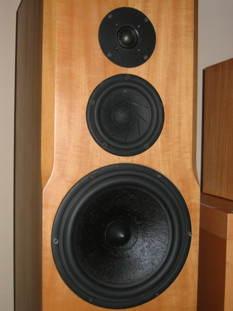

Jsem rád Zdeňku, že si se stavil a měl možnost si to poslechnout a posoudit sám. Těch změn oproti původní sestavě bylo hned několik. V první řadě to byla výměna střeďáků a výškáčů v bednách za Scanspeaky, v druhé řadě změření a doladění pasivní výhybky, a v třetí řadě výměna předzesilovače. Taká cd přehrávač je vlastně jiný http://hifi.slovanet.sk/bb/viewtopic.php?t=9564
To doladění sestavy k obrazu svému je často běh na dlouhou trať, a lze toho docílit většinou jen tím, že se zkouší více variant a řešení. Bohužel je to silně individuální v závislosti na daných podmínkách a preferencích, a většinou je to cestou pokus - omyl. Wink
