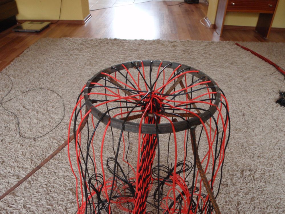

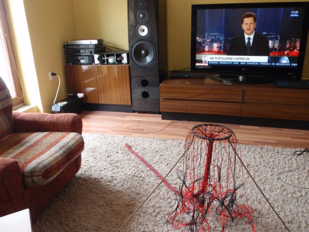

Je zima treba si zdokonaliť veci na aparáte Laughing
 Filesize:  166.76 KB
 Viewed:  1694 Time(s)
 Filesize:  170.73 KB
 Viewed:  1491 Time(s)
 Filesize:  149.52 KB
 Viewed:  1649 Time(s)

o bóóóže Shocked velikonoce jsou za dveřmi...ale co ty bedny u zdi Question

Vtedy to asi "basuje najlepsie" Wink Ale inak ten kabel je vazne lano...., co pouzivas aky drot?

Mám blbú akustiku 4x4m tam tie bedne aspon trochu hučia Rolling Eyes .
káblik je obyč. 0,5mm x 32ks Laughing

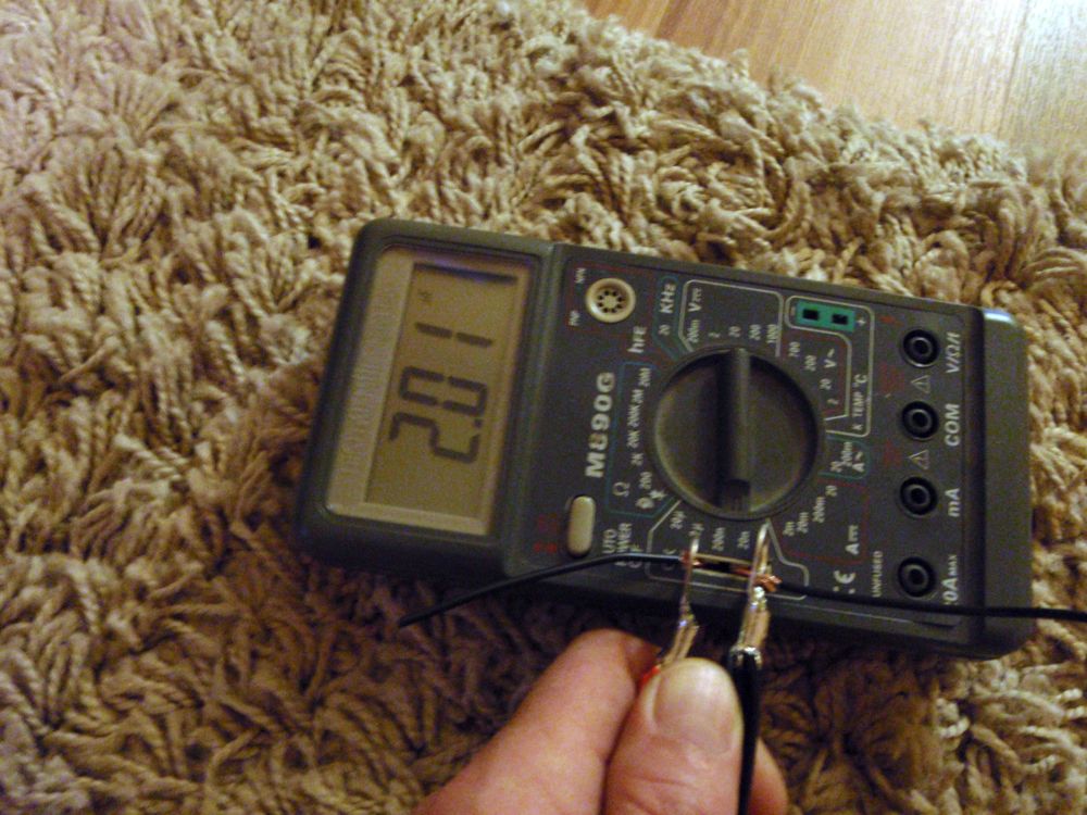

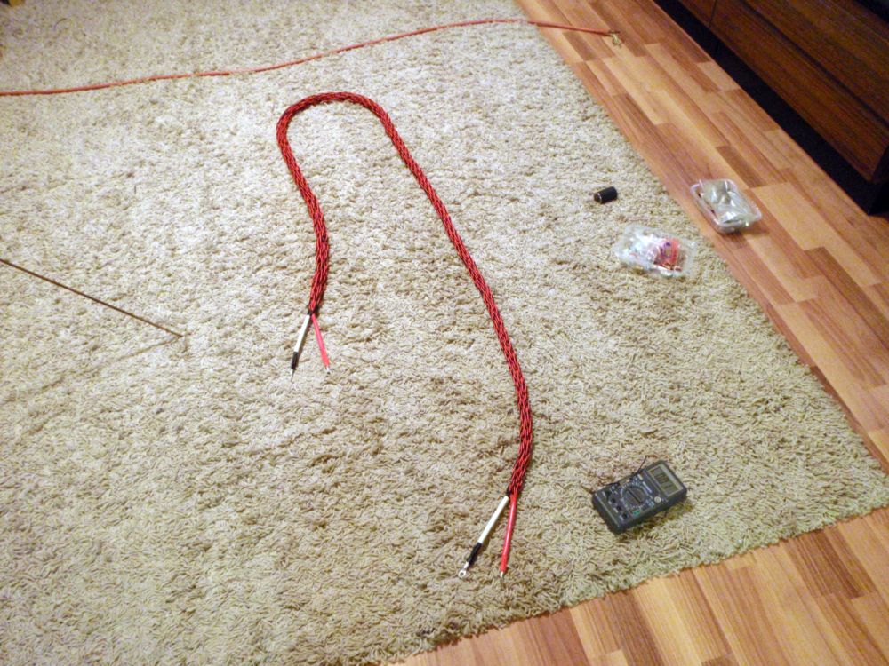

Dopletený jeden kábel - dĺžka 3,8 m, kapacita 2,01nF-3,8m
Na výškovú sekciu mám už pletený kábel ale len 2 x 8 káblikov. Tie mi nestíhajú na basák .
 Filesize:  201.54 KB
 Viewed:  1748 Time(s)
 Filesize:  147.94 KB
 Viewed:  1422 Time(s)

Ta kapacita je teda mazec. To je tak o řád více, než je nutné. Pěkný propletenec, ale pořádný koaxiál by udělal podstatne lepší službu aniž by jeho výrobou člověk zabil celý víkend. Ale kdo si hraje.... Wink

Na 4m to bude mít 300pF.

Historie se opakuje, naprosto totéž zkoušeli před 10 lety Royal, Shimi a MilanV. Též vyšla obrovská kapacita - fyzika je fyzika. Nebudu brzdit nadšení a prozrazovat, jak to skončilo Smile

Ináč akú má kapacitu krížová 4?
Ja som nameral na dlžke 4m 1,3nF.

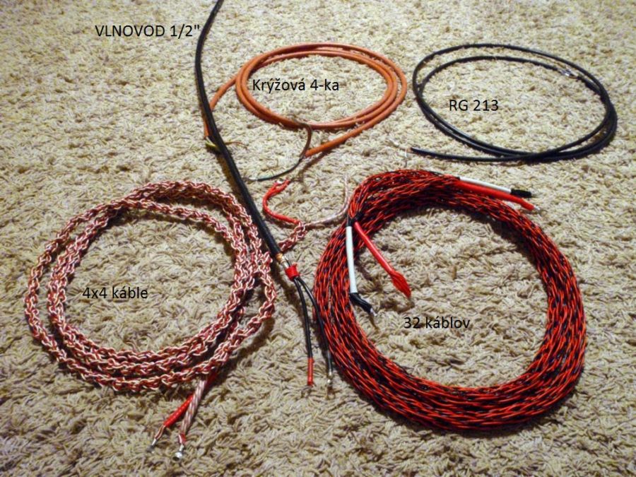

Môj rebríček:
Výšky - Basy
1. Petená 4x4 - Vlnovod - (široký stereoobraz)
2. RG 213 - Vlnovod - (trochu tvrdé - umelé výšky)
3. pletená 4x4 - Bi-Wiring - (Slabá dynamika kopáku)
4.
50. krýžová 4 - (stereoobraz ako mono!!!)
Čo sa týka 32 pletenca druhý pár ešte pletiem.

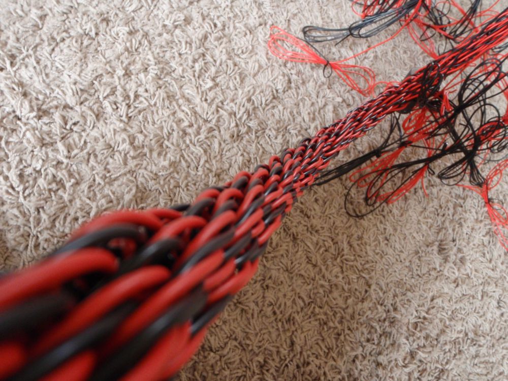

Tak že, po dvoj večernom počúvaní mojich chronicky známych CD môžem sa podeliť o poznatok k tomu ako sa zmenil zvuk po výmene za 32 káblikov .
Moju zostavičku už ste videli na 1 foto,
MARANTZ SA CD 7003 , BB DAC, DPA 380, DISPRE II, TUNER SONY
Prepojenie komponentov je koaxom 8mm vlnovod.
Bedničky ATLAS COMPAKT V
Každý z vás pozná svoj aparát ,má ho hodne napočúvaný a vie čo sa stane so zvukom po výmene niektorej veci.
Budem sa vyjadrovať len o týchto kábloch .
Sú to :
1. Miešačkový kábel zapojený do kríža
2. Koaxiálny kábel RG 213
3. Vlnovod ½“
4. Spletený kablik 4x4 vodiče a tie spletené do kopy.
5. Spletený káblik 32 vodičov.
1.
Miešačkový kábel som mal zapojený ako prvý na zostave a dlho som sa s ním priatelil.
Je to fajn káblik, len mi na ňom vadilo veľmi úzke podanie priestoru, niekedy až to vyzeralo akoby som mal mono nahrávky. Buď mám veľa VF rušenia ,alebo neviem. K tomu by sa mohli vyjadriť skúsenejší .
2.
Koaxial RG213 je výborný káblik len mne niečo chýbalo na podaní činelov .Sú tam dôrazné výšky, ale sú veľmi tvrdé, ohraničené.
3.
Vlnovod ½“
S ním som moc nelaboroval je dosť tvrdý, zatiaľ ho používam na basovú časť kde sa mi v celku osvedčil.
4.
Pletenec 4x4 bol doteraz môj súputník. Páčila sa mi vzdušnosť alebo dozvuk činelov, a pekné podanie priestoru. V podstate je podobný RG 213, len je jemnejší .
5.
32 –ka podáva veľmi pekný priestor, nástroje hrajú niekde mimo bedne viac do strán, činel nejde z výškového reproduktoru, ale z priestoru . Dopad paličky na činel je počuť zreteľne hlasno, (iskrivo, dynamicky).
Túto iskrivosť nedokáže podať ani jeden z týchto opisovaných káblikov.
Toto sú moje postrehy, ktoré som zbadal.
Dúfam že to niekomu pomôže.
Ináč jeden káblik som plietol 5 hod. Very Happy
