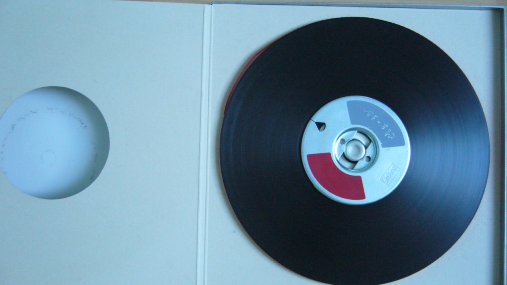

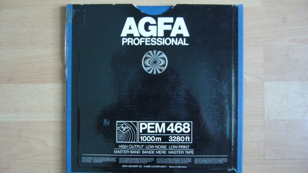

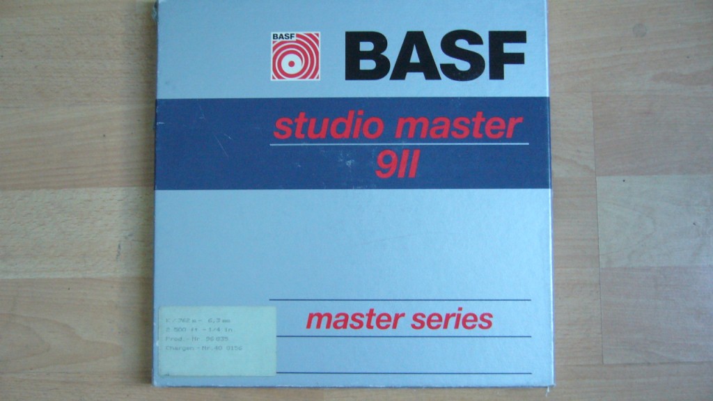

PríspevokZaslal: Št jún 07, 2012 12:25:35    Predmet: Odpovedať s citátom
Mám viac kusov Basf LGR ale 50, niektoré som púšťal aj na Akai 620 a celkom to hralo ,teraz na polstope Revox a idú ešte lepšie , možno by to ešte chcelo skúsiť 38 spd.
Údajne sú dobré Basf 911...

PríspevokZaslal: Št jún 07, 2012 13:05:30    Predmet: Odpovedať s citátom
hugo2 napísal:
Pravda mám tiež tak za 50 ks LGR 30P pekne idú-mierne poklesy na štvrťstope a jemné nosenie na kladkách,obdobne Agfa 525 použivaná ako pracák v rozhlase,LGR 50 to je v podstate nástupca tých 30P.
Používali sa hlavne kôli ich dobrým vlastnostiam v ťahu a pevnej konštrukcii aj pri zlepkovaní proti olupu a obrusu po hranách pásu,frčia inak pekne na polstope aj rých.19 pokial nie sú moc jazdené.
Basf 911 sú špičkové archívne master pásy,čo nahráte to po 50 rokoch prehráte za predpokladu dobrého skladovania a bez vplyvov mag.indukcii(kedysi tiež séria 52 a 56 Basf master-žltý mat ).
Všeobecne za predpokladu všetko platí pokial je stroj nakalibrovaný,hlavne záznam na daný pás,tiež zo skusenosti viem že kalibračka SM 911 a LPR 35 je podobná,podobne výborné sú mastre Agfa PEM 468.

daniel00421 napísal:
hugo2 napísal:
Tiež pekne z profi chodia Agfa PER 555 a pre ukážku v starých dobách hojne použivaný ORWO 106-nehrá najhoršie ale zlé navíjacia schopnosť a tvrdý a drsný ako 1000 šmirgel,dobrý na jemné prebrúsenie a očistenie kolíkov páskových dráh,inak nič.
Čafte fšetci a zdar analogu.
