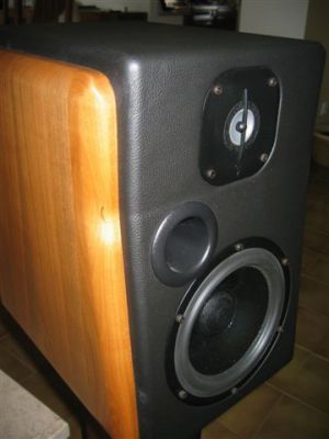

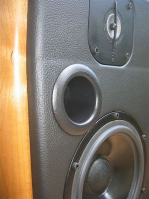

nie je to až také zložité, toto som robil prvý krát s pravou kožou a vyšlo to OK.

scream Hifista - pokročilec
Založený: 05 február 2009 Príspevky: 399 Bydlisko: Most, ČR
Zaslal: Pi marec 16, 2012 22:43:58 Predmet: |
| s tím vinylem se dělá určitě líp, protože jde nahrát a natáhneš ho tak snadno i na složitej podklad aniž by se ti tam dělaly vrásky

Zaslal: Ne marec 18, 2012 15:29:52 Predmet: |
Palko, zdravím! :-)
S tou pravou kožou som otravoval autohifistov, ale povedali mi presne to, čo Scream - že by to bol problém ponaťahovať do tej priehlbiny ktorú tvorí zvukovod pre drajver a že možnosť "dotvarovať" na povrchu teplom sa naozaj hodí. Možno sa ale len chceli vyhnúť experimentovaniu s novým materiálom. ;-)
Uvidím, zatiaľ intenzívne zháňam tú elastickú koženku, ak by sa to zvrtlo na prírodný materiál, zavolám Ti!

Zaslal: So apríl 07, 2012 12:34:30 Predmet: |
Tak už som nečakal, že to takto dopadne, ale mám presne tú "kunstleder", ktorú som si na začiatku vybral! Vyzeralo to všelijak, prešiel som 10 ďalších vzorkovníkov (netušiac že pri týchto výrobkoch je štandardom taká nekvalita), u dvoch čalunníkov okukal fajné talianske kože (ktoré by za hriech rozhodne stáli), prešiel fóra a napísal množstvo meilov.. Nakoniec pomohla až "hrubá sila": sadol som si s nešťastným vzorkovníkom k počítaču a do googla postupne zadával farebné kódy, ktoré sú na jednotlivých pásikoch zozadu.. ..pri desiatom som to chcel vzdať, ale dobre že som vydržal. ..po hodinke muklovania som mal adresy dvoch nemeckých obchodov, v ktorých síce tú moju nemali, ale kódy ponúkaných koženiek mali aspoň podobný číselný tvar, ako tie z môjho vzorkovníka.
Z prvého obchodu nič, z www.leder-schomaker.de ale napísali, že tú moju vedia dodať.
..mimochodom cena aj s cestou z germánie je TRETINOVÁ (!!!) oproti tomu, čo za ňu pýtal pán Pelikán z autohifi obchodu fast-froward.sk ...aspoň vidíme, aké sú v tomto segmente obchodnícke marže!
Včera som objednal, dúfam, že platba prebehne rýchlo a cesta ešte rýchlejšie.

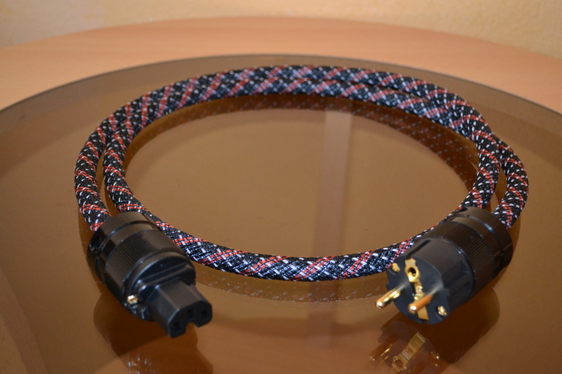

Oplet od viablue je elegantný. Ja mám tak urobené niektoré káble včetne sieťového.
Tu mám jeden z nich.
165 KB |
757 Time(s) |

| bobik napísal: | Oplet od viablue je textilný. Ja mám tak urobené niektoré káble včetne sieťového. Vyzerá to elegantnejšie ako nylon. Z toho mám jeden kábel obalený. No je to vec vkusu. Z nylonu je to také umelé.
Tu mám jeden z nich. |
Je ten oplet dosť pevný?

Patrik97 oplet je dosť pevný, netreba sa báť. Mám ešte 4 metre. Skúšal som ho naťahovať a všetko ok.
