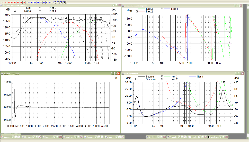

PríspevokZaslal: Pi január 27, 2012 12:45:56    Predmet: Odpovedať s citátom
Takhle to vychází v simulaci s těma pár součástkama výhybky Cool
