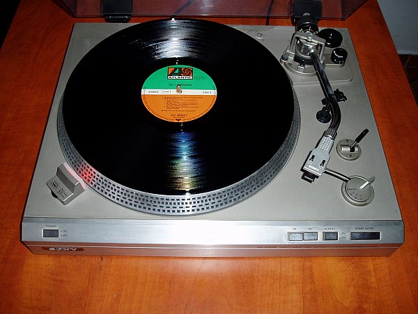

jano2 Hifi obsluha
Založený: 12 jún 2007 Príspevky: 38 Bydlisko: Orava
Zaslal: Pi august 17, 2007 17:48:02 Predmet: |
| Mne sa podarilo kupit SONY PS-X 600.Pozna to niekto?Ako by ste ho hodnotili?Gramo som nikdy nemal,preto by som velni uvitalhodnotenie tohto strojčeka,aby som vedel čo mam .Dakujem za info!
