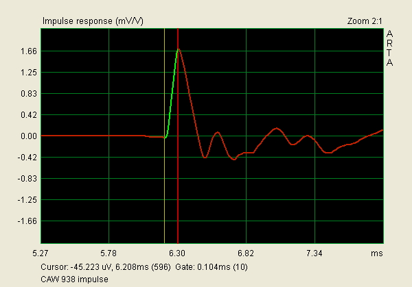

Konečně někdo, kdo umí "věštit" z impulsní odezvy, viz cituji: "Všimnite si vzorový priebeh impulzu, na reproduktor s Fs 33 Hz nevídané." a
"... mimoriadne peknej impulznej odozve čo sa v praxi prejavuje veľmi slušným prenosom."
To mě zajímá a chtěl bych se u té příležitosti zeptat:
1) co je konkrétně na té uvedené impulsní odezvě vzorové
2) jak bys ohodnotil tu následující:
Jakého reproduktoru je to impulsní odezva, přirozeně dopředu neprozradím.
Jinak okno 3,1ms je opravdu málo, dává to rozlišení ve frekvenci jen cca 320Hz. Mezi 300Hz a 1,6kHz tak máš reálně jen 5 měřených hodnot.
Bedny vypadají pěkně, až na tu citlivost. Naštěstí Morely mají cívky, jaké mají, tak se to trochu kompenzuje (ačkoliv, sám používám reproduktory sice se stejnými cívkami, ale ještě o 10dB citlivější a je to znát). Akorát moc nerozumím tomu velkému vertikálnímu rozestupu reproduktorů.

Pekné ozvučnice, jenže jdou proti akustickým požadavkům (viz difrakce na výškáči, který je zcela zbytečně daleko). Morely nejsou moc kvalitní, basáku rezonuje prachovka na 600Hz, střeďáku rezonuje prachovka na 3000 Hz. Bassreflex se klidně mohl použít. Doporučoval bych ho dodělat a výhybku předělat na vyšší strmosti tak, aby byly rezonance prachovek více potlačené.
Zobrazení vyhlazeného zkreslení 2, 3 a 4h je nepodstaté. Zajímavé je právě nevyhlazené a 5 a 6h. Stejně tak měření s oknem 3,1ms, které už samo o sobě všechno vyhlazuje, doma se dá bez potíží dostat na 5 a více ms.
Jinak jsem rád, že se něco staví.

MaBat Hifi inventar
Zaslal: Št júl 26, 2012 17:33:26 Predmet: |
Pořád by mě zajímalo, jak se pozná dobrá impulska, a to už se zřejmě nedozvíme
"Tiež vzorový impulz, tentokrát stredového meniča. Pracovné pásmo tohoto meniča v tejto sústave je cca 400 - 3100 Hz. Takáto impulzka dáva predpoklad vynikajúcemu prenosu v strednom pásme."
Jak se to z toho obrázku pozná? Je možné se o toto podělit?
