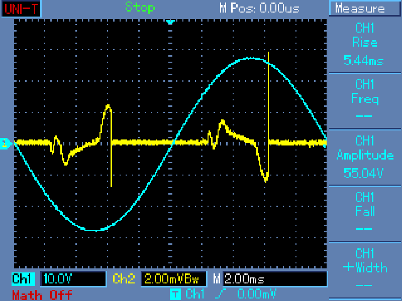

PríspevokZaslal: Pi september 14, 2012 22:06:01    Predmet: Odpovedať s citátom
Ba ne, pokud je ve smyčce uzavřený mg. tok trafa, tak to vytvoří les, ne čistou padesátku. Mám velkou sadu takových měření.

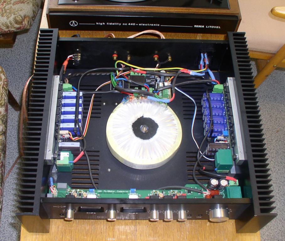

PríspevokZaslal: Pi september 14, 2012 22:22:04    Predmet: Odpovedať s citátom
To žluté je pole trafa (samozřejmě to mají na svědomí i usměrňovače + filtry). Máš tam harmonických až do nekonečna.

PríspevokZaslal: Pi september 14, 2012 22:39:15    Predmet: Odpovedať s citátom
To snad nemá cenu rozebírat, stačilo vidět fotky a rotující fantazie, z toho si člověk znalý snadno složí topologii klíčových částí.

Dámo a pánové kdo z vás jej zná osobně a dobře, aby, jste vůbec věděli, o kom se vlastně bavíte? Vždyť ani nevité co na těch grafech na jeho webu a ve fóru je, když k tomu nedal žádný popis, vše jste si jen domysleli či vymysleli? Promiňte, ale připadá mi to tu jak orgie na čarodějnickém sletu a ne technická diskuse. Jak jej znám, musí z toho mít strašnou srandu. Jinak vás nechal před týdnem pozdravovat, ale prý to sem raději nemám psát.

Stačí si pozrieť tie jeho "geniálne" navrhnuté DPS, filtračné elyty "roztrúsené"okolo signálových obvodov a výstupu, batéria prídavných elytov na druhom konci krabice s drátmi od mostíka okolo "všetkého".. To nemohlo inak dopadnúť, už po zverejnení "zázračnej" konštrukcie som napísal, že to bude kontaminované lesom sieťových produktov.

Ale nad tim snad neni potreba tolik badat, staci se podivat jak je tazene nefiltrovane napajeni, kudy je propojena spolecna zem, jak je roztahana sit, kde jsou umistene transformatory ?
Je to skolni ukazka, kde by se dalo ukazovat co je a jak blbe.
