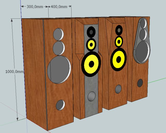

Zdravim vsetkych hifistov,
uz dlhsie sledujem forum(aj susedne) ale az teraz nastal cas na vymenu mojich Monolog-ov, ktore som staval cca. pred 15-imi rokmi. Podarilo sa mi kupit v dobrej cene 2ks novych reproduktorov SPH-250KE, tak som sa rozhodol z nich postavit nejake kvalitnejsie 3pasmo. Nenahanam "hajend" hladal som hotovy projekt, kedze meranie a ladenie este neovladam, moc toho nie je, ale nasiel som napr. toto: http://www.pcpaudio.com/pcpfiles/proyectos_altavoces/Diva2/Diva2.html
Pohanane by boli zatial so SONY STR-DE405 alebo TA-F345R.
O nutnosti upravy DT-300 som cital, material na bedne (preglejka, drot na cievky, tlmenie) by sa nasiel, stavba svojpomocne, dielnu a naradie mam.
Chcem sa spytat skusenejsich na nazor, hlavne na tu vyhybku, vyzera nejak "jednoducho". Je mi jasne, ze to chce meranie a ladenie(mozno casom), ide mi o to, ci by tie bedne mohli nieco "zahrat" zatial tak ako su.
Podla Winisd (100L box) mi vyslo, ze su ladene na cca. 30Hz, natrubok by som dal dopredu ale iba jeden, 10,2x 19,2cm, moze byt?
Za konstruktivne pripomienky a odpovede vopred dakujem

Tá sústava vyzerá dizajnovo trochu extravagantne a vyrobiť ju určite nie je jednoduché. Ako začiatočníkovi by som ti radil ísť do nejakej inej konštrukcie. A čo sa týka tej výhybky. Je navrhovaná len tak zbrucha, zrejme sú to nejaké vypočítané hodnoty. Ono to nejako hrať bude, ale pochybujem, že dobre. Postup pri vývoji sústav je úplne iný. Treba zmerať všetky frekvenčné charakteristiky a impedancie, potom sa to nasimuluje a znovu meria. Iba tak sa dá hovoriť o nejakom návrhu. Skrátka bez merania sa nedostaneš nikam.

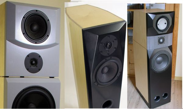

ten dizajn sa mi nepaci, riesil by som to inac, nieco som aj nakreslil:
najviac sa mi pozdava prvy so zaoblenim alebo treti (rozmery su priblizne), len neviem ci zmena tvaru bude mat zasadny vplyv na zvuk, oproti povodnemu.
neviem ci su tie hodnoty zbrucha, nejaky vyvoj a zmeny tam boli:http://www.pcpaudio.com/pcpfiles/proyectos_altavoces/Diva1/Diva1.html a nakoniec http://www.pcpaudio.com/pcpfiles/proyectos_altavoces/Diva3/Diva3.html, ale ten posledny je uz o inom..

To skosenie je tam kvôli difrakciám. A samozrejme treba vhodne zvoliť aj šírku sústavy. Ono to vôbec nie je taká triviálna vec, ako sa na prvý pohľad zdá. Ak chceš rady, nezahlcujme fórum, ale rieš to cez súkromné správy.

Cez SS sa bude radiť silné nou hau. To skosenie alá Avalon urobí viac neplechy ako osohu. Lepší je veľký rádius. Kde umiestniť repro kvôli difrakciám pomôže spočítať program Edge, alebo Baffle Diffraction and Boundary Simulator.
PríspevokZaslal: St október 31, 2012 20:00:50    Predmet: Odpovedať s citátom
bubuxin napísal:
Má to aj F3, F3B.

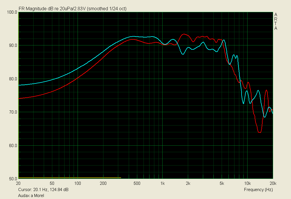

Nepovažujem za najšťastnejšie riešenie vysvetľovať začiatočníkovi cez diskusné fórum aké úskalia ho pri konštrukcií sústav čakajú. Len tak mimochodom sú aj kvázi "špecializované" fóra ako audioweb či repromania, kde nájde všetky potrebné informácie, odkazy a aj prehľad softwarov. Len sa v tom zorientovať. Apropo, prečo sú tie Avalony tak dobre hodnotené, keď majú tak strašné difrakcie?? Tie simulačné programy sú fajn, ale realita môže byť úplne iná. Ako príklad uvádzam osové meranie dvoch meničov rovnakej veľkosti umiestnených v TEJ ISTEJ ozvučnici, meranie za rovnakých podmienok. Ide o meniče značky Audax a Morel (červená Audax, modrá Morel). Kde sú difrakcie, to sa z takéhoto jednoduchého merania nedá určiť. A keď to nejde určiť z osového merania, tak sa to pri všetkej úcte nedá určiť ani z takého programu ako je Edge či Baffle difraction simulator. Na spoľahlivé zistenie difrakcií sa musí urobiť mimosové meranie so stepom najviac 10 stupňov.

PríspevokZaslal: Št november 01, 2012 12:22:25    Predmet: Odpovedať s citátom
To, co může vypadat na osovém měření jako difrakce, je ve skutečnosti s největší pravděpodobností kombinace vlastností měniče (i nelineárních vlastností) a ozvučnice, určitě nejde jen o ozvučnici samotnou.

Je to tak. Ako dôkaz pripájam polárny graf toho Audaxu. Podľa osového merania sa zdá že akútny problém je niekde na 1,8 kHz. V skutočnosti je to však ináč. Difrakcie sú okolo 1,3 kHz. Je to pomerne presný obrázok, je tam najnižšie možné vyhladenie t.j. 1/12 oktávy.

Zkosení alá Avalon je čistě designovka. Difrakce tam řádí ostošest. Uvádím příklad měření výškáče bedny Shan Menhir Gasur (dvoupásmovka s 6"). Výškáč je do 10kHz sám o sobě rovný. Na širších bednách jsou difrakce samozřejmě ještě horší. Měření jsou bezodrazová a nevyhlazená.

Tá "designovka" je najbližšie tvaru J, zaoblené hrany tvaru D.
check
Martin Vitvar
Založený: 10 júl 2007
Príspevky: 1516
Bydlisko: Horní Počernice
PríspevokZaslal: Št november 01, 2012 15:16:03    Predmet: Odpovedať s citátom
Ano, ale to jsou jenom zjednodušené speciálně symetrické učebnicové příklady uvažující difrakce prvního řádu. Dále v příkladu nejsou jakákoliv zaoblení nebo sražení hran na 45° (menšího rázu než J), ani směrové charakteristiky. Takže s prakticky používanými provedeními ozvučnice tento graf příliš nesouvisí.
Zaoblené hrany neodpovídají ani tvaru ani grafu D.

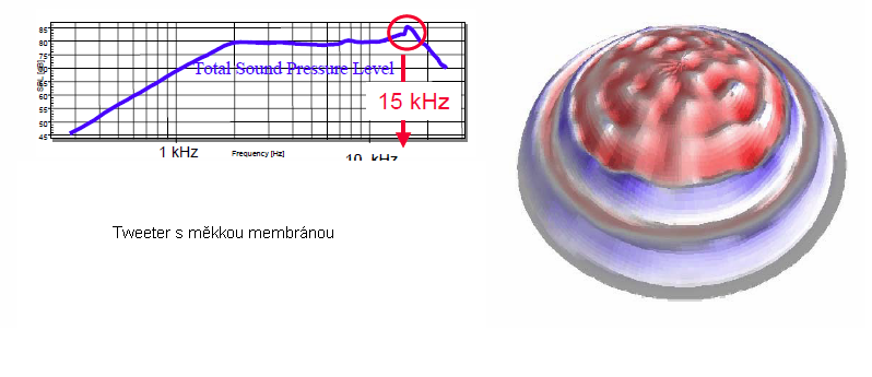

Možná se ty difrakce trochu démonizují, a příčiny mepravidelností FCH jsou trochu jinde - změna tuhosti závěsu podle místa (polohy), rezonance membrány, kolaps materiálu membrány atd. To je společně s naakumulovanou mechanickou energií asi slyšet více, než difrakce.

PMA: To, co ukazujete, je už tzv. break-up membrány a je to v pásmu, ve kterém se reproduktory v žádné kloudné reprobedně nepoužívají (kromě výškáčů, kde by to mělo být frekvenčně co nejvýš). Pro odlišení difrakcí od rezonancí se dělá podrobné měření frekvenční charakteristiky z více míst okolo bedny, samozřejmě bez odrazů. Stejně tak se zjišťuje, kde nastávají u konkrétního reproduktoru první známky break-upu, tj. stavu, kdy se membrána se závěsem výrazně přestává chovat jako píst. Prakticky u všech reproduktorů je ten "nástup" podobný. Nelinearity typu změny tuhosti závěsu na měření frekvenční charakteristiky neuvidíte.
godz: To měření máš blbě. Takhle se to rozhodně nechová a mimo to, difrakce jsou tam vidět takřka všude.
Možná by neuškodilo zjistit si nejdřív, jak difrakce vznikají a co to vůbec je. Tam, kde je hrana, nemá moc význam hloubat nad jejím tvarem. Sklon sousedních ploch sice hraje roli (změna hranice prostředí pak není tak prudká), ale mnohem větší přínos má tu hranu prostě zaoblit a netýká se to jen hran svislých, ale jakýchkoliv.
