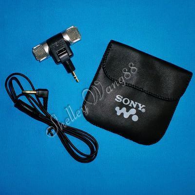

| A používáte přenosné MD rekordéry k nahrávání přes mikrofon? Jaký externí mic byste doporučili?

Ja som používal Aiwa CM-TS22, má aj vstavaný zosiľňovač na jednu LR44 baterku, ale funguje samozrejme aj pasívne. Samozrejme je stereo. Nahrával som aj na custom-made stereo mikrofón Innovative Specialists ISI-HMAPRE-1, s ktorým som spravil na svojom MZ-R70 fantastickú nahrávku (priamo mic do MD).
