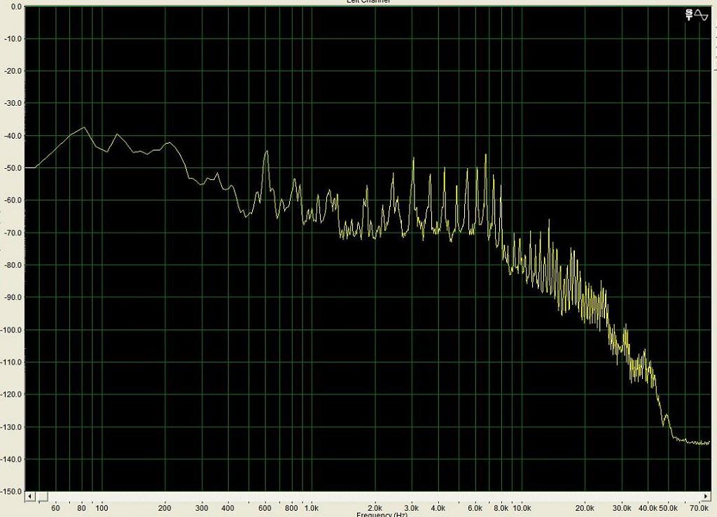

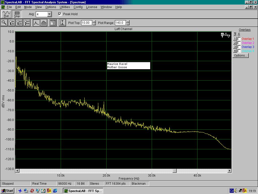

horemic napísal:
PMA napísal:
Ostré oříznutí kolem 20kHz až 21kHz je naprosto nepřirozený zásah do signálu a podle mě nepřípustný.
Nutno ale podotknouti,že přítomnost signálů nad touto hranicí by některým aparátům zbůsobil ve zvuku jako výsledku víc problémů než užitku.
Ale houbeles, to by musel být opravdu pěkný krám.
Regnad: ty postřehy o nutnosti rozsahu nad 20kHz jsou mnohem starší, než se objevily články Mr. F., to oba dobře víme Cool
Stačí se podívat na datum vzniku Oohashiho dokumentu. I já jsem uváděl měření z HiRes zdrojů signálu od r. 2005, viz např. v příloze.
 Filesize:  24.77 KB
 Viewed:  326 Time(s)
 Filesize:  96.25 KB
 Viewed:  318 Time(s)
 Filesize:  23.25 KB
 Viewed:  328 Time(s)
