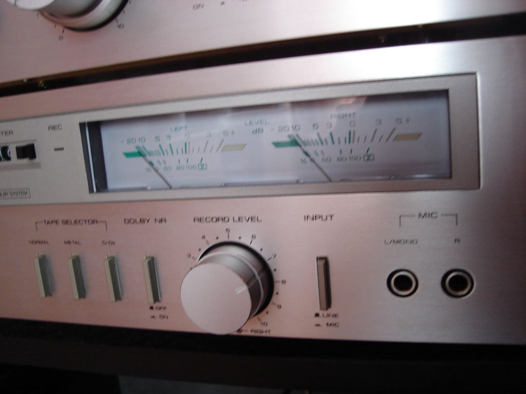

PríspevokZaslal: So február 02, 2013 07:01:26    Predmet: Odpovedať s citátom
nstar napísal:
zdar, hovori sa, ze s dolbikom sa ma nahravat po marku dolby, co ked ale ma magnetak vu merak a marku az na +3, ved to nejako nejde dohromady alebo je to hlupost s tym nahravanim po tu znacku?
Rozdíl je v tom, že LED level meter měří max.úroveň signálu kdežto ručkový VU měřák efektivní = 0.707 max., kazety normal I. (Fe2O3) se doporučuje nahrávat do +3 dB, chromdioxid II. (CrO2) až +6 db. Ale v případě těch ručkových měřáků (zejména u cívkových magnetofonů, není jich už moc) se úroveň nastavuje po 0 dB. I když na přiložené foto (je to cassette deck) má znak dolby na +3 dB. Osobně nahrávám po 0 až +3dB bez ohledu na typ pásku v kazetě, je to rezerva pro případ náhlého fortissima a zkreslení.
