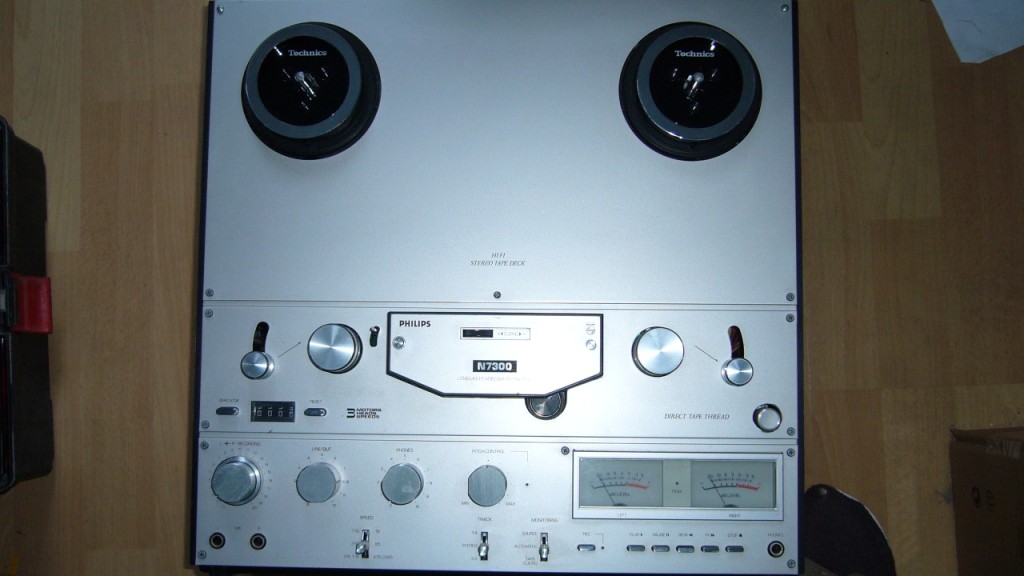

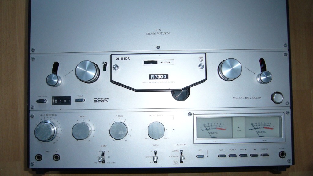

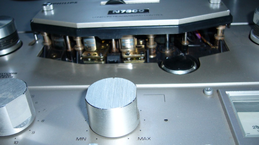

PríspevokZaslal: So február 09, 2013 12:22:08    Predmet: Philips N 7300 Odpovedať s citátom
Tak som sa dostal za pár eurko konečne ku Philips N 7300,nikdy som ho nemal,neopravoval.
Dizajnovo pekný až na zásahy "samozvaného kutila"preto tak za lacno v nefunkčnom stave.Po zapnutí nedrží otáčky capch motora,po zaradení akejkoľvek funkcie všetky motory bežia naplno bez regulácii,preštudoval som si dôkladne servisný manuál a vidim že asi bude odídená riadiaca elektronika a asi aj zla vyskladaná mech.časť servo riadenia funkcii.
Stíhal som včera pred zatvorením navštíviť predajňu so súčiastkami Elektrocomp na Mierovej v BA a s pomocou ich trpezlivosti pred pol hoďkou zatvorenia naštudovali servisák a vyberali súčiastky,IC,tranzistory,zener diody a kondíky,neuveriteľné bo všetko mali za čo veľmi im Ďakujem aj s trpezlivosťou pred zavretím a chystajúcim sa víkendom.
Takže sa postupne pustím do meraní a povymieňam čo sa dá,tvrdí sa že vraj ak je mašina v 100%stave tak to hrá veľmi slušne.
Beriem to viac menej aj ako výzvu pre seba a uvidíme,dúfam že výsledok po výmenách desiatok súčiastok bude pozitívny,aj klopné obvody Ic asi vymeníma pridám aj vymeniteľné objímky na ne,ide o štandardné serie rady 80xx.Možno aj preto som všetko potrebné zohnal naraz že ide o Eu stroj 80 tych rokov takže sučiastky sú bežne dostupné napr.ako u Revox,tranzistory napr serii BC,BD len treba nahradiť ekvivalenty japonských fet 2SK za súčasne vyrabané.Držte mi palce ak to bude možné podam ďalšie správy z repasu.
