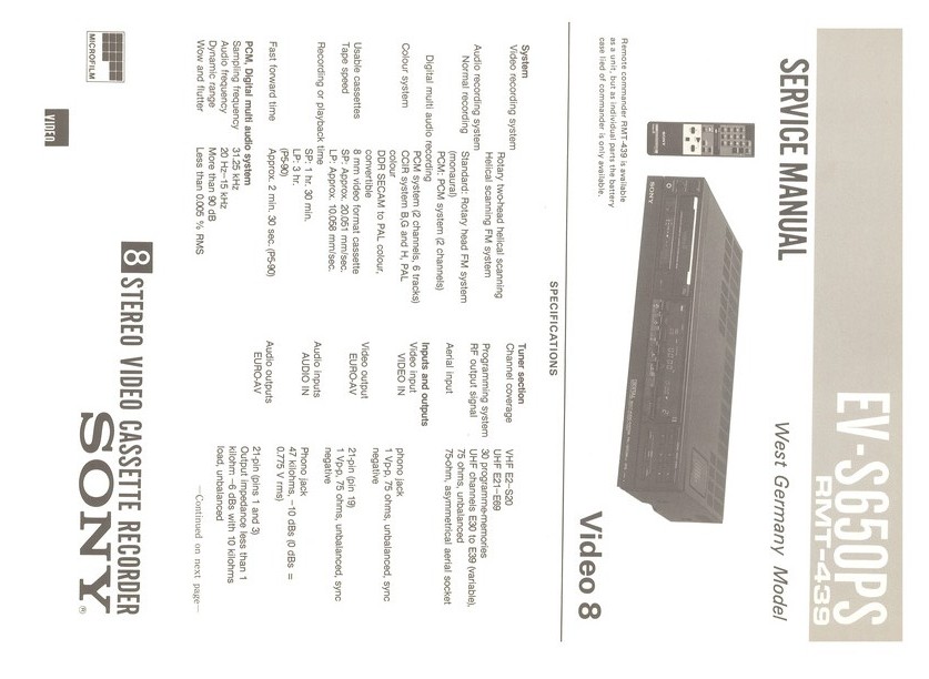

PríspevokZaslal: Po február 25, 2013 11:45:48    Predmet: Odpovedať s citátom
kazdopadne by to mal byt Hi-Fi STEREO videorekorder...tie kvalitne vacsinou maju aj celkom dobre technicke parametre, index na vyhladavanie albumov a vybavenie - ako pise jupol....jednoducho nenahravas videosignal, ale iba audiosignal.
...ale ten tvoj SONY ma zaznam audiosignalu iba v 20-15 000 HZ a to je slabe...mam doma dva Hi-Fi stereo videorekordery AKAI a SANYO a obidva maju 20-20 000 Hz a skusal som na VHS pasky kedysi nahravat aj nejake CD a bolo to celkom pocuvatelne...ale pri frek. do 15 000 HZ to bude asi problem.
