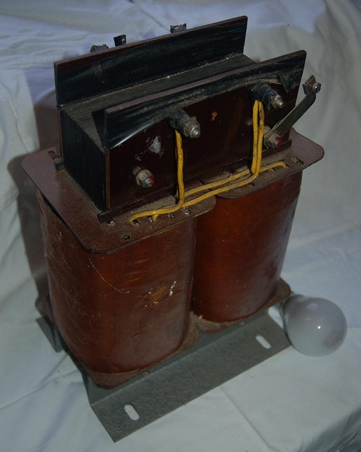

Zaslal: St marec 13, 2013 09:52:01 Predmet: Kto mi DOKONCI oddelovacie trafo |
Chcem sa spytat ci by sa niekto nenasiel alebo neviete o niekom kto by vedel dokoncit toto rozrobene oddelovacie trafo (najlepsie BA a okolie). Dakujem za typy. Za pracu a dodatocny material samozrejme zaplatim.
Udaje zo stitku:
CSN 3513: 35, FAZ.: 1, TYP:JOC 3-0 42, P: 220 V, 3150VA, 14 /3 A
Description: |
Filesize: |
82.09 KB |
Viewed: |
636 Time(s) |
