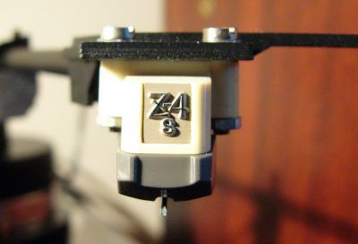

Není důvod měnit celou přenosku, opotřebovává se jenom samotný hrot a ten je cca o 50% levnější. Pokud se dá sehnat ten stejný typ, jiné značky většinou nepasují, do Tesly VM.... se dá vecpat hrot Nagaoka ale nezkoušel jsem ani nedoporučuji. Výměna hrotu trvá vteřiny, nic se nemusí nastavovat, vyvažovat.
Přenoska drží (většinou) na 2 šroubcích M 2.5 tedy třeba hodinářský šroubováček, přípojné kablíky s dutinkami jsou křehké a manipulaci ulomit se mohou. Šetrným zacházením a správným přítlakem (svislá síla na hrot) podle doporučení výrobce přehraje cca 2000 desek nebo provozních hodin.

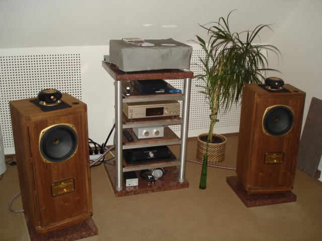

Chlapi, čím prikrývate svoje audio prístroje ? v posledných rokoch zaznamenávam zvýšenú prašnosť m za 2 - 3 dni tam mám už viditelnú vrstvu prachu a dosť ma to štve hlavne u kazetákov a cdp . Myslíte že prikrytie plachtou (napríklad postelnou, i ked to by vyzeralo dosť negustiozne) by bolo riešenie ? viem že kedisy za socíku tak boli prikrývané gramce a gramoskrine .
Raspberry Pi 4 (Arch Linux MPD) ▶ Hiface EVO ▶ BB-DAC 24/192 ▶ BB Superclock ▶ SANSUI AU 907MR ▶ Custom RG214 ▶ ISOPHON VERTIGO ▶ JA:)
Ivo Toman
Založený: 13 jún 2008
Príspevky: 243
PríspevokZaslal: Pi marec 29, 2013 10:01:13    Predmet: Odpovedať s citátom
Manželka mi ušila na gramofon potah. Kryt je tím pádem stále jako nový.
