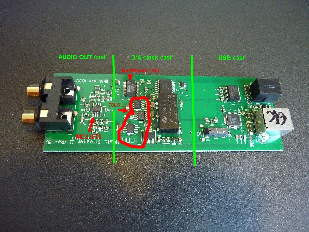

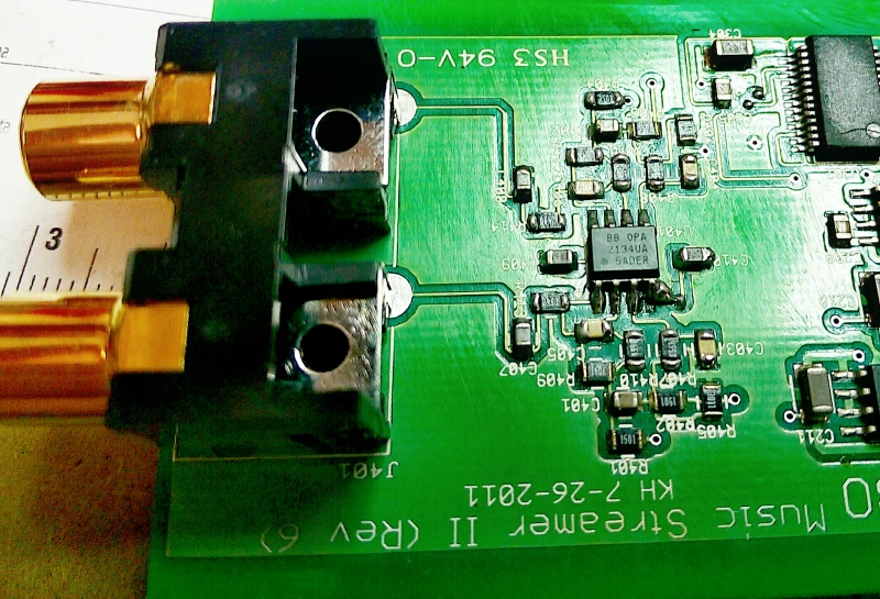

Amarokcz
Založený: 07 december 2011
Príspevky: 89
PríspevokZaslal: St júl 10, 2013 06:01:54    Predmet: Re: Zmena OP-AMP HRT Music Streamer II Odpovedať s citátom
2mato napísal:
...z prevodnika BB 1793 to ide priamo do OP AMP 33078 ...
Tomu se mi nechce věřit, podívej se pořádně, nebo udělej pořádnou (!!) fotku, protože tam zcela určitě jsou čtyři jednoduché OZ a pak například ten MC33078. Dle obrázků na netu tam jsou NE5534 a OPA2132, ale to je možná MS II+. Confused
2mato
Založený: 23 august 2009
Príspevky: 128
Bydlisko: Praha, Nitra origin
PríspevokZaslal: St júl 10, 2013 10:09:41    Predmet: MC Odpovedať s citátom
Je to tak ako pisem, 5534 maju MS II+ prikladam screen

Po dlhsom case opat otvaram temu bleskom odpaleneho HRT MusicStreamera 2...
Po výmene prevodnika PCM1793 som sa pohol kus dalej a prisiel som na pricinu:
- DC/DC prevodnik z 5V na +7/-7V odisiel
- ISO7240C - digitalny izolator odisiel
napatia na stabikoch sedia, vsetky rezistory su OK, prevodnik i OPamp idu a USB prijimac i pamat su OK karta sa hlasi po zapojeni do USB a tvari sa ze prehrava bez problemu... ISO7240C vlastne len izoluje dig data z USB prijimaca a filtruje ich, ma 4 vstupy a 4 vystupy ked som dal symetricke napajanie zo zdroja +-7V miesto DC/DC a vsetky 4 in + out prepojil vodicmi DAC zacal hrat, sice skreslene a s kopou rusenia ale bez chybajuceho filtra a izolatora je to pochopitelne...
ISO7240CFDWR - objednane je to nahrada bude treba mala zmena zapojenia, ale nic dramaticke a DC/DC AIMTEC AM1D-0507DH52Z objednane... vyzera to tak, ze nakoniec bude hrat a nemusi do kosa Very Happy

Tak DC/DC konventor funguje aj digi filter ISO7240C, MusicStreamer 2 je na opat na zive a funguje bezva : )
aby tato tema pokracovala v povodnej myslienke, tak OPAMP MC 33078 bol vymeneny za:
OPA2134 od IT... dnes budeme pocuvat, zapojenie funguje, je to priamy ekvivalent : )
MS2 OPA2134 VS MC33078:
oproti 33078 je 2134 viac na vysky a vyssie stredy, viac detajlov, vernejsia a hlavne rychlejsia... taky maly dynamite... 33078 je trochu plnsia v strede a stale prijemna na ucho a rozhodne nie je pomala, spolu s prevodnikom v MS2 ktory je PCM1793 je to dobre a neutralne kombo
ale kombinacia PCM1793 + 2134 je dynamite... je to velmi dynamicke a rychle, v tomto smere sa prejavuje omnoho vyssia rychlost priebehu V/us ako na 33078... odporucam spravit tuto vymenu, citelne to ozije a nevytrati sa ani plnost a neutralita, zalezi od retazca ked sa to naparuje na moc prevyskovane/agresivne budky alebo zosik moze to byt problem inak nie
nie je nahoda ze v datasheete PCM1793 odporuca ako operak pre optimalnu performance prevodnika prave OPA2134 a funguje to bajecne, 33078 je dostojna, ale omnoho lacnejsia nahrada a nie je zvukovo tak vytribena, trochu slape na moznosti prevodnika
Wink
