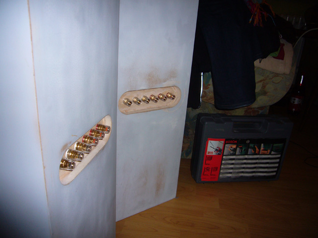

no, keby som to robil druhy krat, tak by som to robil uz inac. predsalen to je moj prvy kontakt so "stolarinou". najprv som totiz myslel, ze farba bude lacnejsia a hned hotova. no, teraz vidim, ze to tak clekom nie je. uvidime. nakoniec, ked drevo za par rokov dopracuje, tak to mozem zase zbrusit a dat tam dyhu.
btw. neviete poradit nejake terminaly na hrubku steny 32mm a viac. nasiel som len jedny od monacoru BP-270G.

Zaslal: Ut október 07, 2008 19:58:38 Predmet: |
tak som trochu pokrocil. frezoval som to az po zlepeni celej bedne. je to sice kostrbate, ale spravim z papiera taku "vanicku" a tu tam po odyhovani nalepim.
