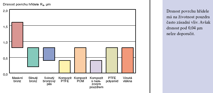

K tomu ještě poznámku, stále jsem vycházel z předpokladu, že osa musí být naprosto dokonale vyleštěná (někde to i psal, tuším že Renown). Ale přesvědčil jsem se, že plochy v ložisku se nedotýkají (hydrodynamické mazání) a v tom okamžiku by drsnost povrchu pod mikron nemusela vadit a naopak by zlepšila přilnavost oleje. Dokonce jsem v materiálech SKF o kluzných ložiskách zaznamenal zmínku o tom, že drsnost povrchu pod určitou hranici je nežádoucí. Tak jsem to zkusil a velmi jemným smirkem zdrsnil povrch hřídele (osy). Tím nemyslím, že bych tam nadělal nějaké rýhy, spíš jde o takové lehké zmatovatění jinak dokonale hladkého povrchu. Subjektivní pocit je takový, že to funguje. Bohužel, tohle už změřit neumím, takže to asi zůstane v rovině dohadů.
opa Hifi inventar
Zaslal: So december 25, 2010 21:31:24 Predmet: |
Že nekecám ...
