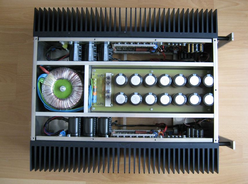

Rozhodol som sa, že Vám ukážem ako to mám doma, i keď to najsprávnejšie nemusím mať, snáď to bude pre niekoho prínosom, ako sa dostať na správnu cestu, ku dobrému stereu.
Dlho som počúval prísne lineárne, žiadna korekcia u mňa nesmela byť. Neskôr som došiel k záveru, že zvuk s tých lineárnych reprosústav iba dziape na stredoch a na nástroje,
bicie a kopáky takmer nepočuť.
Momentálne už asi 5 rokov praktizujem vyrovnávanie krivky reprosústav na subjektívny lineárny priebeh, tzn. za pomoci sínusových signálov a EQ vyrovnávam krivku reprosústav
v akusticky upravenej miestnosti do počuteľnej roviny.
S výsledkom bývam veľmi spokojný, občas sa nájde CD- čko, kde vyváženie hlasitostí nástrojov oproti ostatným nástrojom a spevu nie je zrovna optimálne.
V niektorých prípadoch aj basové nástroje vedeli vyčnievať a znieť nabubralo a stŕŕpnuto napriek tomu, že krivka bola subjektívne lineárna.
V momentálnym koncáku, kde som znova aplikoval veľkú batériu kondenzátorov, tak ako aj v dual mono preampe HYPA 300, dual mono 31band EQ.
Po tejto jednoduchej úprave inak výborných prístrojov sa toto tŕpnutie, podunievanie na basových nástrojoch vytratilo, celkovo je zvuk lepšie vyvážený.
Miestnosť som mal vybehanú aj štvornožky, uchom preskúmanú a bol som si istý, že pri danej celkovej hlasitosťi problém tŕpnutia a horšej čitateľnosti basov nemôže byť inde iba v prístrojoch a to
v malej kapacite kondezátorov.
S čistými basovými linkami, hlbokými kontrabasmi, ... až po výraznejšie činely, ktoré z CD už menej znejú ako syčanie pary, som momentálne dosť spokojný.
 Filesize:  65.67 KB
 Viewed:  933 Time(s)
 Filesize:  45.62 KB
 Viewed:  810 Time(s)

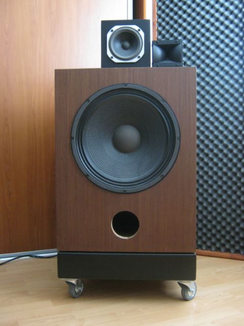

PríspevokZaslal: St september 04, 2013 17:22:04    Predmet: Odpovedať s citátom
 Filesize:  66.12 KB
 Viewed:  905 Time(s)

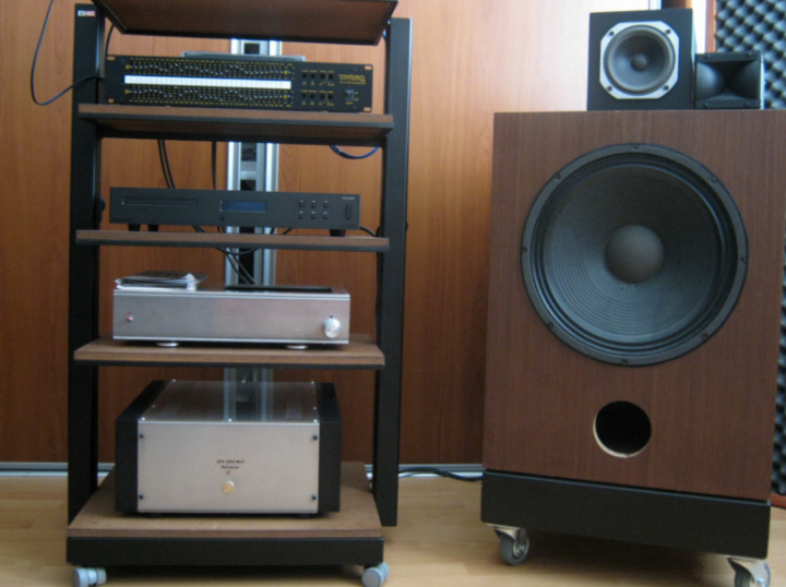

PríspevokZaslal: St september 04, 2013 17:25:52    Predmet: Odpovedať s citátom
Zostava obsahuje :
Tapco EQ 31 band, externý napájací dual mono zdroj 140 000 uF na kanál, na fotke ho nevidno, je na samom vrchu
Audiolab 8200 CD
HYPA 300 SE, dual mono 120 000uF na kanál
DPA 390 SE, dual mono 200 000uF na kanál
 Filesize:  237.29 KB
 Viewed:  751 Time(s)
 Filesize:  96.72 KB
 Viewed:  757 Time(s)
Naposledy upravil furto dňa St september 04, 2013 18:33:07, celkom upravené 1 krát.

PríspevokZaslal: Št september 05, 2013 08:28:24    Predmet: Odpovedať s citátom
Oddelovací transformátor je 240/230V, 3kW, manuál soft start, filtre, ...
z oddelováku to ide do stolíka, kde sú na spodu ďalšie filtre a potom do zásuviek ku prístrojom.
 Filesize:  89.68 KB
 Viewed:  942 Time(s)
 Filesize:  51 KB
 Viewed:  759 Time(s)
Naposledy upravil furto dňa Pi september 06, 2013 16:21:35, celkom upravené 5 krát.

Na základe toho výškača Beyma CP 09, myslím že viem kúpiť lepší, keď sa vie ako dá sa používať aj horší.
Jediné čo mi zatiaľ na ňom vadí je zlá linearita tam, kde ju potrebujem a tam , kde ho vyrovnávam začína limitovať a skreslovať, má 15W, čiže by sami zišiel výkonnejší.
Kebys vedel ako pekne maluje činely, ale časom to mám v pláne vymeniť, len aby bolo za čo Laughing .

PríspevokZaslal: Pi september 06, 2013 14:08:56    Predmet: Odpovedať s citátom
Ochranný vodič PEN je ťahaný až na krabice prístrojov, aby fungovala Faradayova klec, ale kostra prístrojov nie je na krabicu privedená kvôli VF, ...
Takže máš tam oddeľovák, ale PEN zo siete je pripojený na krabice prístrojov , pritom "kostra" prístrojov (zrejme signálová zem) je od krabíc úplne izolovaná... Hammer Horšie to snáď ani nejde urobiť. Načo tam máš potom oddeľovák, keď PEN dotiahneš až na krabice a rušenia z PEN kapacitne do ""plávajúcich" obvodov, na parádu??? "Kvôli" vf , aby si ho zavliekol (zbytočne) do systému??Zamysli sa nad významom slova "oddeliť"..
furto
Založený: 26 január 2013
Príspevky: 695
PríspevokZaslal: Pi september 06, 2013 15:22:09    Predmet: Odpovedať s citátom
Ano, to bude asi aj dôvod prečo tá SSE úprava zrazu nehrá tak dobre.
S tým kapacitným prenosom som pravdupovediac nepočítal.
Mal som to zapojené najskôr bez PEN, ale potom som došiel na to, že je možné si zaviesť do izby čisté PE z rozvodovej šachty.
Takže systém mám nachystaný tak, že krabice budú potom pripojené na čisté PE. Chcel som si zakopať pozinkovanú kotvu vedľa paneláka, ale to asi nebude v súlade s pravidlami.
Budem teda privádzať do izby a na krabice PE z rozvodovej šachty, ktoré tam je aj tak spojené s PEN.
Bude to tak v poriadku?
Myslel som si, že potom tie plávajúce prístroje budú odolnejšie voči VF čo sa šíri vzduchom.
Naposledy upravil furto dňa Pi september 06, 2013 15:28:26, celkom upravené 1 krát.
Príspevky: 6070
PríspevokZaslal: Pi september 06, 2013 15:27:22    Predmet: Odpovedať s citátom
Nebude, oddeľovák je na to, aby bol systém úplne (galvanicky) oddelený (odizolovaný) od siete. Ak krabice pripojíš na PEN, tak je oddeľovák úplne zbytočný. Už sa tu na fóre o tom diskutovalo, vyhľadaj si to.
furto
Príspevky: 695
PríspevokZaslal: Pi september 06, 2013 15:30:28    Predmet: Odpovedať s citátom
Aj keby som mal zakopané vlastné zemnenie?
S tým oddelovákom to viem:
-PEN ťahať iba po oddelovák
-za oddelovákom PEN už nesmie byť privedené nikam
-ale krabice prístojov musia byť medzi sebou pospojované
Príspevky: 6070
PríspevokZaslal: Pi september 06, 2013 15:35:11    Predmet: Odpovedať s citátom
Zem má nekonečný odpor, je to izolant ??Radšej nič nekop, ešte presekneš nejaký kábel a zarobíš si..
A keď to vieš, tak prečo to tak neurobíš? Chyba je, že tá elektronika je úplne plávajúca proti krabiciam.
furto
Príspevky: 695
PríspevokZaslal: Pi september 06, 2013 15:48:17    Predmet: Odpovedať s citátom
Vravíte zem prístrojov pripnúť na krabice, ale potom už nikam. hm
Tým pádom budú prístroje odolné voči VF čo sa šíri vzduchom?
cestmir
Založený: 04 august 2011
Príspevky: 650
Bydlisko: BA
PríspevokZaslal: Pi september 06, 2013 15:54:14    Predmet: Odpovedať s citátom
Ano, za predpokladu, ze obvod vnutri nenechas voci krabici "plavat". Zem obvodu musi byt v jednom bode prepojena s krabicou, bud priamo, alebo cez ten RCD clen na rozrusenie pripadnych sluciek.
