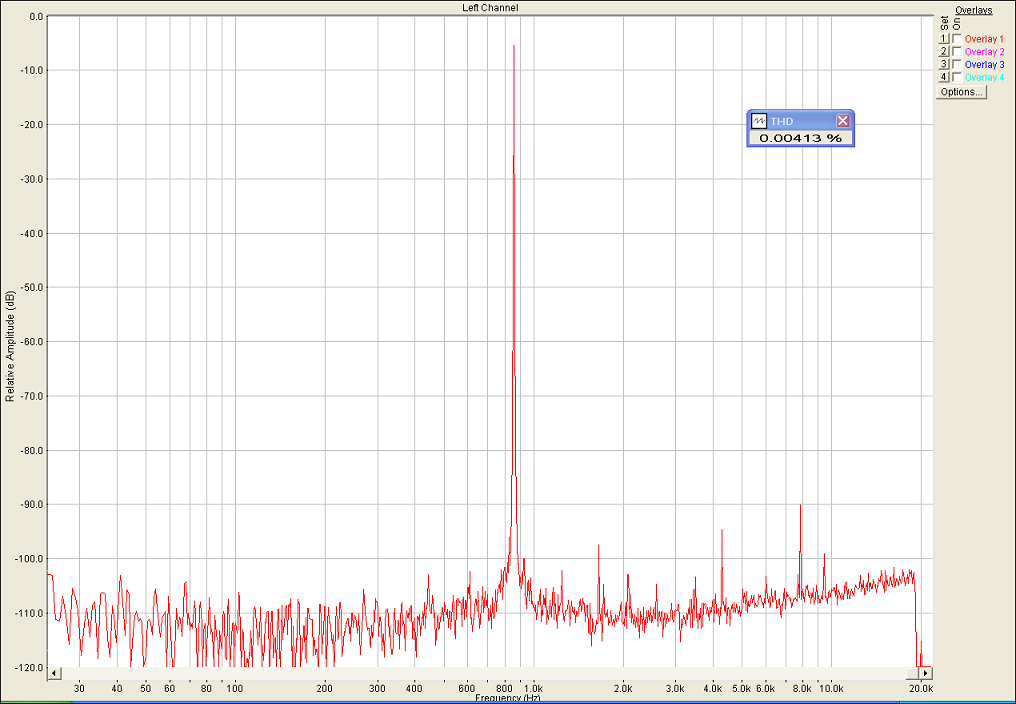

mp3 je očekávatelné, v těchto testech ničemu nevadí (netestuje se slyšitelnost 18kHz), je to udělané korektně, viz přílohy.

miero: aspoň vím, kam jsem se dostal na mez slyšitelnosti THD na 1 tónu ....
Je to nižší zkreslení, než bych čekal, ale podle mě může být výsledek každý den jiný a dost závisí na nastavené hlasitosti při testu (musí se trefit do max. citlivosti ucha) a použitých sluchátkách.
