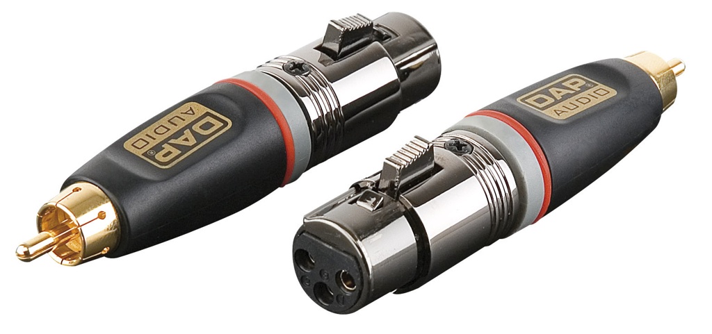

pin2 - live - nesie kladny signal a pin1 - ground je spolocna zem pre rca aj xlr vystup, takze by to malo byt vzdy uplne vhodne.
Bezne redukcie ako na obrazku maju pin3 standardne skratovany voci zemi.
Nevidim ale dovod kupovat akukolvek redukciu a pridavat do signalovej cesty dalsie prechodove odpory.
