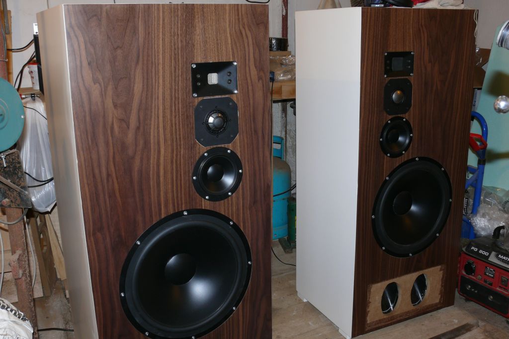

Naco su ti 4 kable do jedneho subwooferu?
furto Hifista - zaslúžilec
Založený: 26 január 2013 Príspevky: 695
Zaslal: So august 17, 2013 14:15:35 Predmet: |
To bude spomínané najnovšie štvorpásmo s 15", ...
Nechceš nám to odhaliť?

Bubuxin, zkusim hadat osazeni. 15" (podle vzhledu to neni ten novy sandwich cone) a 7" AT, Visaton DSM50, Raven. Udelej na to samostatny vlakno, tyhle veci se mi libi.

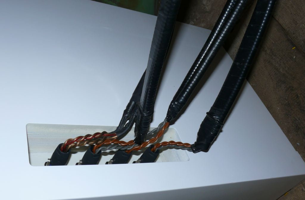

Inspirován tímto tématem, jsem se probojoval do zadní části naší panelákové sklepní kóje, kam jsem si před lety uložil pro strýčka Příhodu asi 30m masivního koaxu LMR-400. Parametrově odpovídá Andrew 1/2" (cca 3Ohm/km, 0,2uH/m, 80pF/m), dielektrikum pěna, hliníková fólie - masivní Cu oplet, střední vodič poměděná "hlína". Opakovatelnej rádius je asi 20cm, což je OK. Ten hliník se mi moc nezdál, ale v podstatě je to po stránce odporu ekvivalent 5mm2 mědi. Nedalo mi to, podle návodu jsem připájel "fousy" z z 2,5mm2 licny a nahradil jsem tím křížové čtyřky ze sprosté CYSY 4x2,5 (původně bi-wire). Přes den se v obýváku pořád někdo motá, takže při zběžným poslechu jsem moc rozdílů nepostřeh, ale v noci jsem si pustil "komplikovanější" skladby, které mám poměrně "v uchu" (Vivaldi, Mahler, Béda S. ...), kde mě překvapila řekněme větší detailnost a lepší lokalizace. Opět, jako starej tetřev si nejsem jist, do jaké míry se jedná o dobrý pocit z DIY tuningu, ale zatím u koaxu zůstávám

| Chci se zeptat,je jedno jaký 2,5 kabel se k němu pripaji?
Tico Hifista - zaslúžilec
Založený: 28 október 2012 Príspevky: 560
Zaslal: So september 21, 2013 22:42:05 Predmet: |
2 patman: Je a není. Asi je bez debaty, že by to měla být licna. Taky je žádoucí, aby to nebyl klasický fragment 40 let staré prodlužovačky se zčernalou mědí ve zpuchřelé gumové izolaci Metr klasické repro 2linky v přůhledné izolaci to řeší. Asi se shodnem, že tohle "last foot" řešení netřeba komplikovat OFC, stříbrem nebo nějakým zázračným dielektrikem
