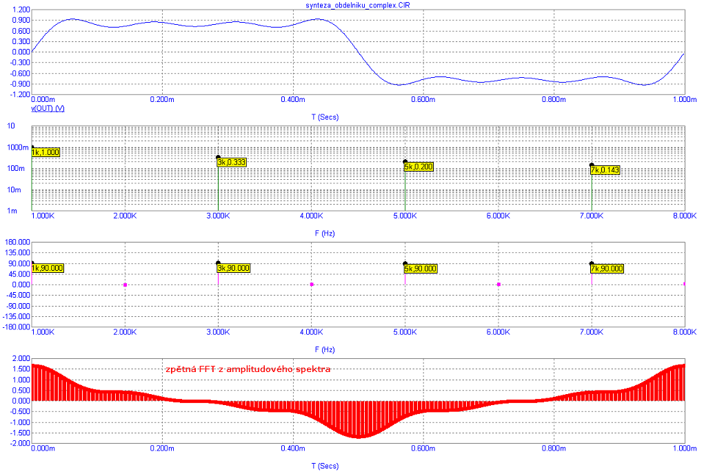

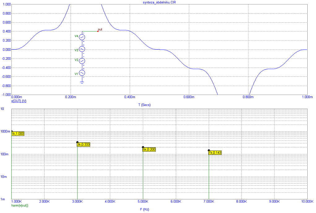

PMA Pavel Macura
Zaslal: Pi január 03, 2014 08:56:04 Predmet: |
Je to úplně jedno, jestli se bavíme o reálné a imaginární části nebo o modulu a fázi. Je to matematicky svázané (níže). Podstata je v tom, že amplitudové spektrum nestačí k definici časového signálu. 2 signály se shodným amplitudovým spektrem mohou mít zcela rozdílné časové průběhy.
F(jw) = /F(jw)/.e^jO(w) = R(w) + jX(w) = A(w).e^jO(w)
A(w) = rt[R(w).R(W) + X(w).X(w)] ... amplitudové spektrum
O(w) = arctg(X(w)/R(W)) ... fázové spektrum
V příloze příklad 2 signálů se shodným amplitudovým spektrem při různém časovém průběhu
90.91 KB |
343 Time(s) |
89.31 KB |
511 Time(s) |

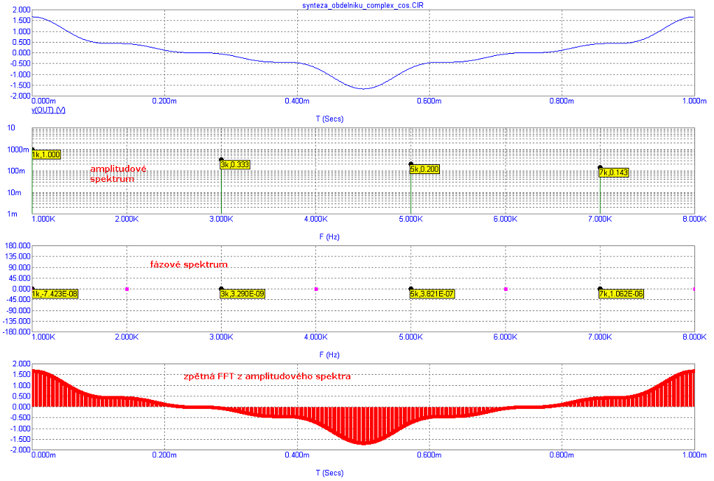

PMA Pavel Macura
Zaslal: Pi január 03, 2014 10:16:25 Predmet: |
Zbytek je triviální, jenže se bez něj neobejdete, což z těch předchozích Vašich úvah neplyne, tam se o komplexním spektru nemluví.
91.73 KB |
395 Time(s) |
93.47 KB |
524 Time(s) |

PMA Pavel Macura
Zaslal: Pi január 03, 2014 21:39:34 Predmet: |
Zkusíme větší nápovědu.
141.62 KB |
570 Time(s) |

PMA Pavel Macura
Zaslal: So január 04, 2014 10:41:14 Predmet: |
Tak to je výborné! Můžete ukázat nějaký výsledek? Zkoušel jsem zpětnou Fourierovu transformaci pro získání (obnovení) časového průběhu, ale ta funguje, podle předpokladů, jen když fázové spektrum je nulové, jinými slovy nelze ignorovat buď fázové spektrum nebo imaginární složku fourierovy transformace, pokud chceme obnovit původní časový signál bezchybně.
114.79 KB |
437 Time(s) |
118.47 KB |
569 Time(s) |
